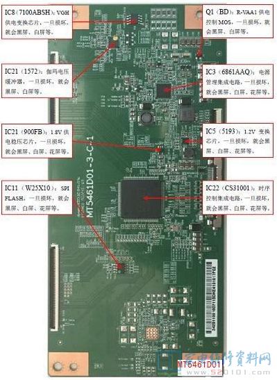

液晶屏MT5461D01-3-C-1逻辑板故障检修要点图解
