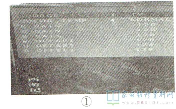

1、总线中相关信号源的选项数据错误
液晶彩电可输入多种信号源,由于每种信号源的组成不同,则对应的放大、解码等电路的工作模式或参数也不相同,而这些模式或参数可在总线中进行设置如图 1所示("SOURCE"表示信号源),若设置不当,则会导致该类信号源的状态异常。

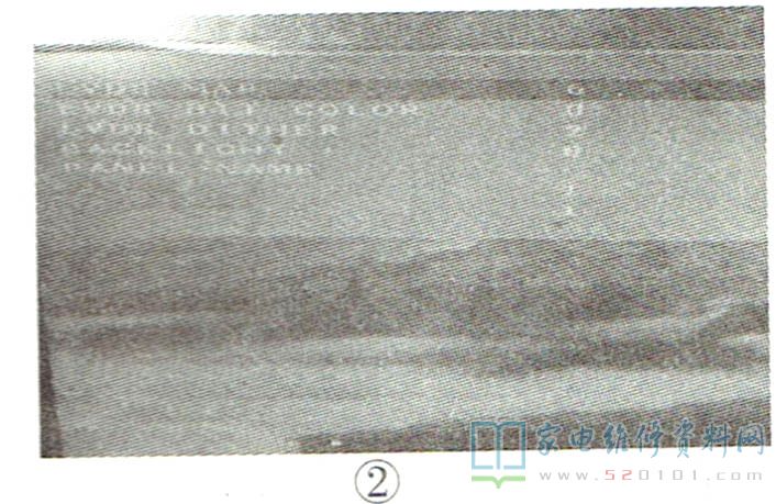

2、总线中的“屏参"值与实际所用液晶屏不一致
液晶屏是各类信号源的终端显示装置,但不同型号的液晶屏对主板送来的信号“成分”要求不完全相同,这一点与CRT不同。液晶彩电生产厂家通常在主板总线中设有“屏参”选项,如图2所示,通过改变此项的值可让同一型号主板能配接不同型号液晶屏。若“屏参”值与实际所用液晶屏不一致.会出现多种故障现象,包括某类信号源状态异常故障。

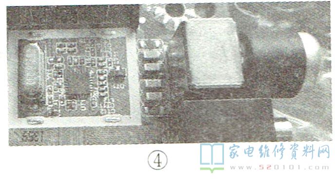

新型液晶彩电大都采用微型化的硅高频头,如图4所示。对于不搜台、不存台故障,主要检查高频头供电电压3.3V是否正常,前段滤波网络有无虚焊现象,总线电压是否正常,AGC电压是否正常(在搜台过程中,AGC电压在0V-3.3V之间波动,有信号时AGC电压低,无信号时AGC电压高),内部谐振电感有无虚焊损坏现象。 如果上述检查均正常 ,则故障原因为高频头1C不良。对于接收射频信号时,图像效果差、噪声点大故障,主要检查前段滤波网络及中频信号输出滤波网络是否正常,最后代换高频头IC。

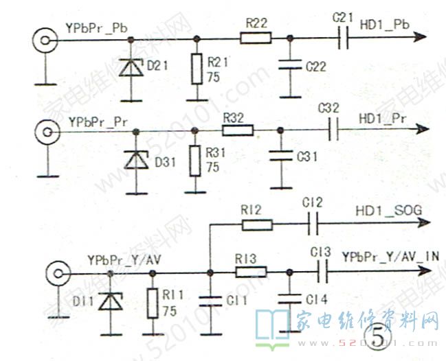

(2)AV/YPbPr信号输入电路
AV/YPbPr信号属于模拟视频信号,是高频信号(如cvBS信号频率高达6MHz),若传输线路阻抗不匹配,则会产生信号反射,影响信号质量。在外部信号源输出这类模拟信号中,可能含有不确定的直流电压,若直接与电视机相连,会影响后级电路甚至烧坏电路,所以在信号传输通路中加入耦合电容来隔离,如图5所示。

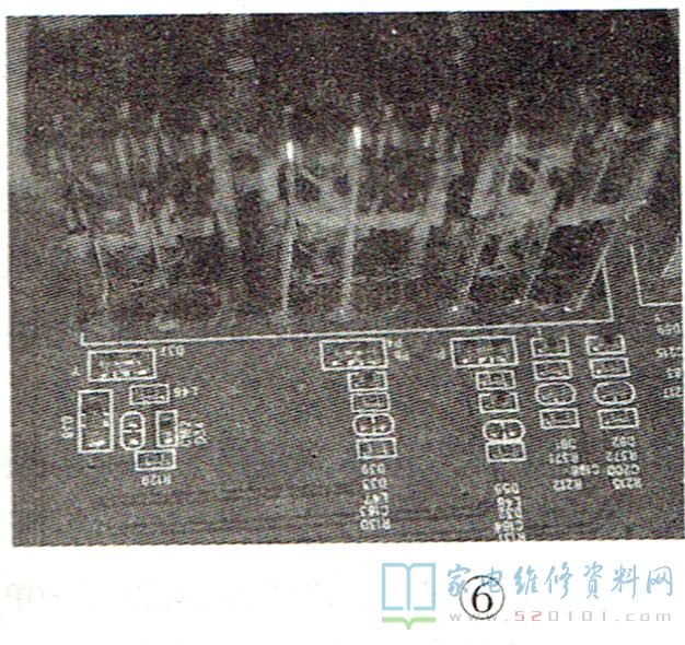

另外,为了让信号能在各种音视频设备中更好进行匹配传输,视频信号的线路阻抗统一为75Ω。若输入AV/YPbPr信号图像偏色,则先找到该路信号的输入端口及输入电阻、电容、保护二极管,如图6所示,在路测量输入端对地阻抗是否为75Ω,如正常,则检查后级电路。若输入AV/YPbPr信号无反应,则检查后级电路中电容、电阻有无虚焊或损坏现象,如正常,则检查主芯片电路。

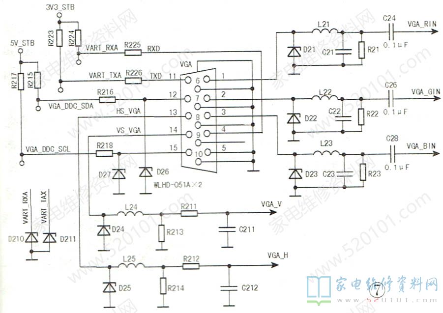

(3)VGA信号输入电路
液晶彩电的VGA信号输入典型电路如图7所示。
VGA插口的①~③脚分别是R、G、B信号输入端,对地匹配电阻均为75Ω;13、14脚分别为行场同步信号输入端,12、15脚为总线通讯端4、11脚为RS232通讯端。许多液晶彩电将12、15脚或者4、11脚作为软件升级的输入端口。
若输入VGA信号画面偏色,则先检查设置是否正确,再进入工厂模式查看白平衡数据是否正确,最后检查R、G、B三基色输入通道及其对地电阻是否正常。若输入vGA信号无反应或图像行、场不同步、扭曲,则检查VS、HS信号通路,可通过用万用表测量对地电阻来判断,也可用示波器测量信号波形来判断。

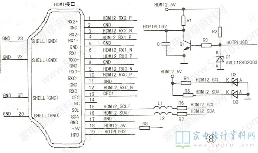

(4)HDMI输入电路
HDMI表示高清数字多媒体信号,图像信号与伴音信号以数字方式通过同一条线路进进行高速传输,其典型输入电路如图8所示。对于输入HDMI信号无反应故障,则先测量18、19脚的5V电压是否正常,再测量差分信号端电压是否为3.3V,如果这些电压正常,则表明HDMI输入端或主芯片不良。如果差分信号端电压异常则表明主芯片不良。如果不识别HDMI设备,则原因是输入端子或HDMI信号切换芯片异常,也有可能是主芯片不良。如果输入HDMI信号,显示一会儿后画面就消失,其故障原因通常是缺少DHCP KEY数据,将其烧录到存储器中即可。

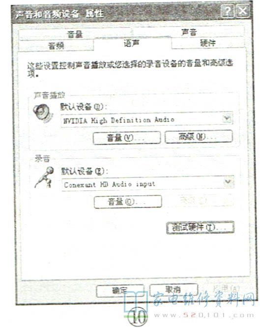

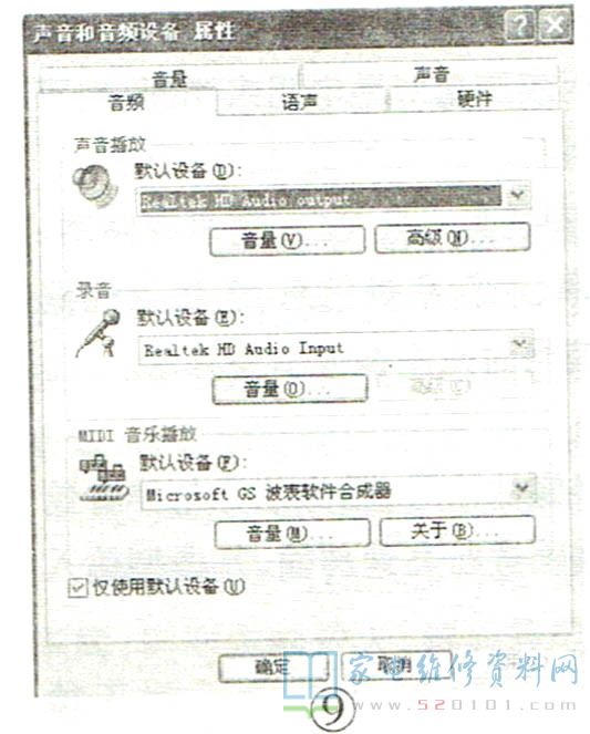

另外,在使用 HDMI信号源时,尤其是以电脑、游戏机、HDMI播放器为信号源时,应先对HDMI信号源的音频选项进行正确设置,否则易出现有图无声故障。例如连接电脑时,应先关断电视与电脑的电源,连接好HDMI线后,接通电视机并开机,将信号源设置为HDMI。然后启动电脑,并安装好HDMI驱动程序,接着点击桌面右键,选择显卡设置面板,并单击打开;在该控制面板中选择“设置多个显示器”,选择主副显示屏若选择 复制"模式,则电视机和电脑显示器上会显示相同画面;若选择扩展模式,则电视机和电脑显示器上会显示不同画面,如电视上显示电影画面。
接下来需进行音频属性设置,无声故障的原因往往就出在这里。一般的显卡驱动都集成了HDMI声音驱动芯片,安装显卡驱动后,windows系统下的设备管理器中会有HDMI audio选项。
选择“声音和音频设备属性”选项并打开,如图9所示,在音频选项界面中,选择HDMI声音输出为默认设备即可。如果电脑主机采用的是带音频输出功能的显卡,则将声音播放中的默认设备选择为该显卡的音频设备名称即可,如“NVIDIA HighDefnition Audio" 等等,最后点击“应用”,如图10所示,通常情况下电视机就会有声音了。如果此时还是没有声音,可先进入电脑的BIOS设置,查看有无HDMI Audio (HDMI音频)选项,如有,其设置应为"Enable"(开启 ),最后进入语声选项卡,点击“测试硬件”即可。
值得注意的是用HDMI线连接电视机需注意以下问题:(1)虽然HDMI接口支持热插拔功能,但由于不同设备间电路参数存在差异,为了安全起见,应断电连接,否则易损坏HDMI接口电路。(2)部分电视没有自动搜索HDMI信号功能,这时需手动将其设置为HDMI模式。(3)在电脑中,HDMI接口也是需要安装驱动程序的,否则会导致图像或声音异常。(4)需在电脑主机的音频属性中,设置HDMI为默认设备。(5)有些集成显卡的主板还需要进入BIOS,将"Onbard VGA Connect" 选项设置为"D -SUB/HDMI" ,否则也会出现有图像没声音的现象。

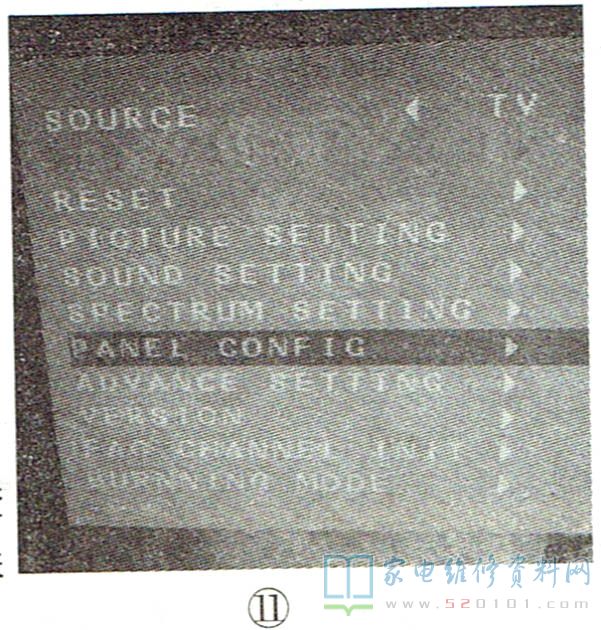

第一步:查看信号源的选项数据及屏参值是否正确。实修时,应先进入菜单查看信号源的选择是否正确,若正确,则进入总线查看该类信号源相关选项数据以及屏参是否正确,如图11所示。

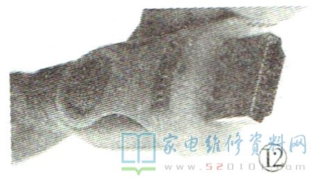

选购HDMI线时,线材质量是关键,先观察HDMI线两端的接头是否镀金。优质的HDMI线两端接头一般都是镀金的(价格要略高一些),如图12所示。需说明的是,并不是未镀金的HDMI线就不好,也有部分没有镀金的HDMI线的信号传输能力也很好。

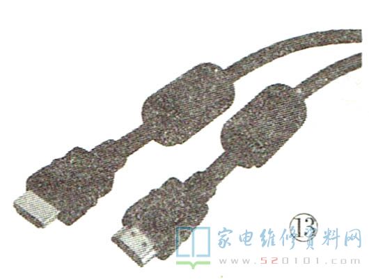

接下来看线缆两端是否带有抗干扰磁环,如图13所示。磁环对于HDMI线的作用是阻止混入原始信号中的杂质信号输入或输出。连接在线缆内部的地线将杂质信号(高频电流)引到大地,这样就能达到净化传输信号的目的。

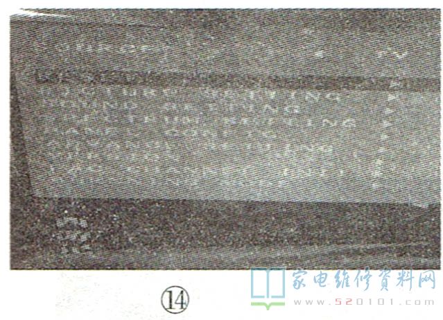

第四步:检查主芯片。在路测量主芯片的异常信号源的输入端口的在路电阻,对比其他信号源的电路电阻,判断主芯片有无问题。正常情况下,主芯片的信号输入端口的正、反向在路电阻分别为数千欧姆和数十千欧姆,两者的差值很大。若测得的正、反向在路电阻均很小或者两者差值很小,则表明主芯片的该端口内部电路已损坏。第五步:重新升级软件。若怀疑软件有问题,可先进入总线找到始化”或“复位”选项,如图14所示("RESET"表示复位的意思),进行此项操作,若无效,则重新升级软件。

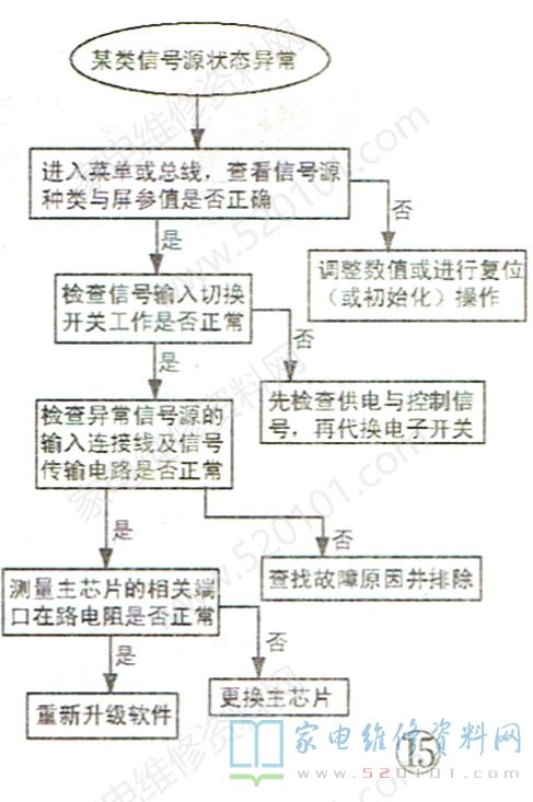

例如:一台海信液晶彩电,只要接 上VGA线(线的另一端并不连接电脑等设备),电视就自动关机。解决办法:进入总线,进行清空母块操作即可。综上所述,某类信号源状态异常故障的检修流程如图15所示。

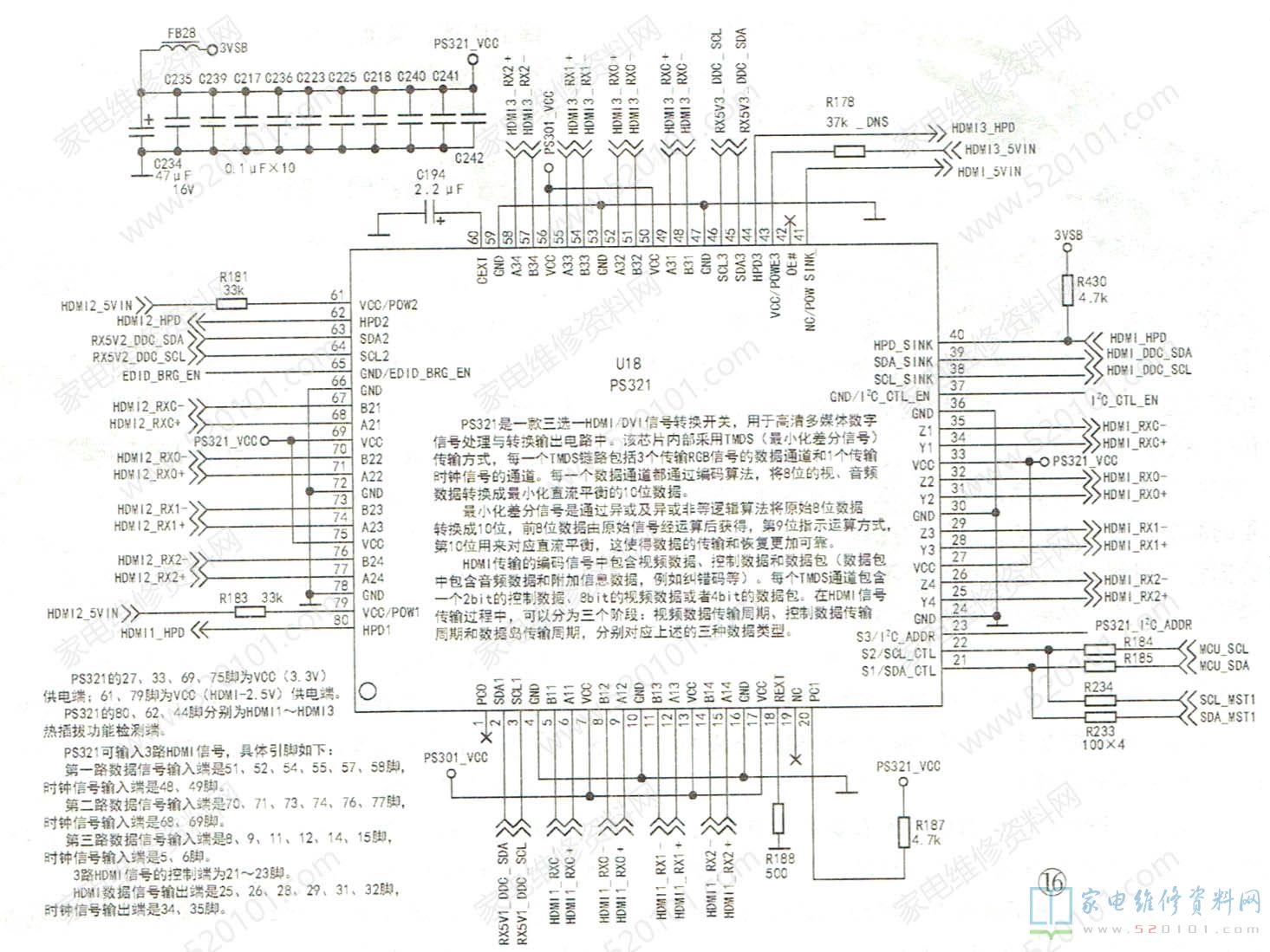

例3:一台创维55L09HF液晶彩电(8DA5机芯),能切换到HDMI状态,但输入HDMI信号声、像全无。分析检修:试机输入TV.AV等信号,图像、声音均正常,由此判断故障出在HDMI信号输入电路中。
该机采用具有强大图像处理功能的SVP-QX68(泰鼎公司开发 )作为主芯片。由于SVP-QX68 自身只能接收一路HDMI信号,为了能接收两路HDMI信号,该机安装有三选一HDMI/DVI信号切换集成块PS321(U18),如图16所示。
PS321 的工作电压为3.3V ,可以输入3路HDMI/DVI信号,在总线控制下选择其中的一路HDMI/DVI信号输出。
分别从HDMI1、HDMI2端口输入信号,均无反应,判断HDMI端口损坏的可能性不大;换用HDMI连接线后故障依旧,由此判断故障在以U18为中心的切换电路中。测得U18的3.3V供电滤波电容C234两端电压为ov,顺着线路检查,发现贴片电感FB28已断路。测量C234两端的在路电阻,并无短路现象,试用一只02电阻代换FB28后开机,故障排除。

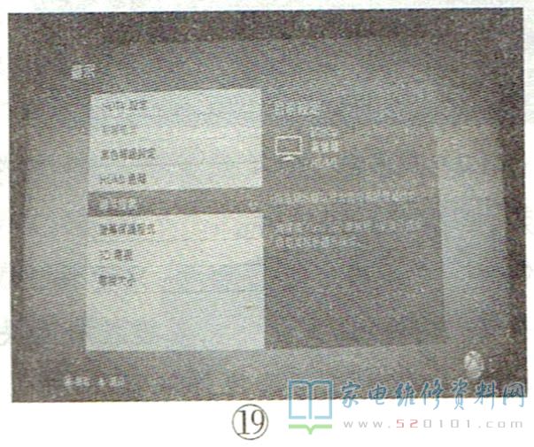

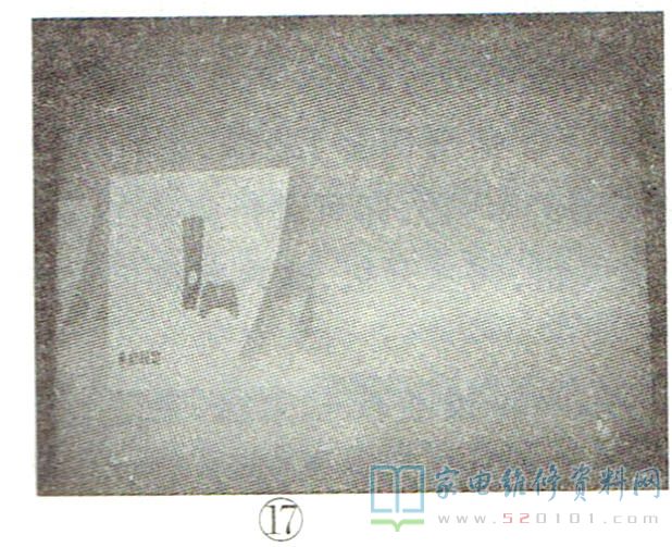

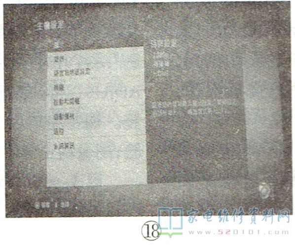

例4:一台海信TLM47T08GP型液晶彩电,用HDMI线连接XBOX360型游戏机,只有图像没有声音。分析检修:该故障的原因是游戏机的视频选项设置错误,其正确的设置方法如下:先对游戏主机开机,将光标移到“系统设定"项中,如图17所示,进入主机设定选择“显示",如图18所示,选择“显示搜索”并进入,如图19所示,将“显示搜索”设为“停用" ,在随后出现的对话框中选择"是" ,最后关机后再重新开机即可。
