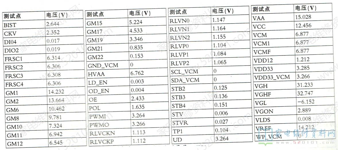

TPT315B5-A041液晶屏列驱动板关键点实测电压值
2022-11-06
作者:周富国
1552
下表说明:TPT315B5-A041液晶屏的列驱动板(又称边条)的型号是MT3151A04-1-XC-7。
