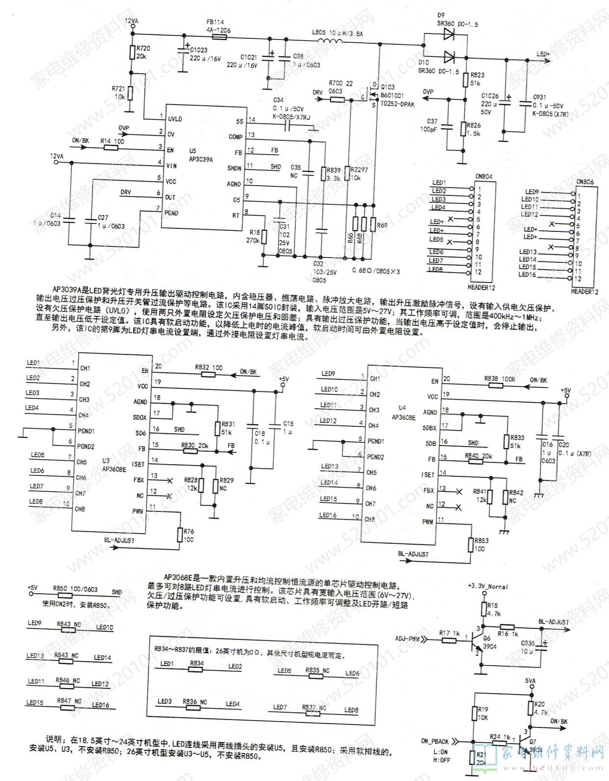

AP3039A是LED背光灯专用升压输出驱动控制电路,内含稳压器、振荡电路、脉冲放大电路,输出升压激励脉冲信号,设有输入供电欠压保护、输出电压过压保护和升压开关管过流保护等电路。该1C采用14脚SOIC封装,输入电压范围是5V~27V; 其工作频率可调,范围是400kHz~1MHz;设有欠压保护电路(UMLO),使用两只外置电阻设定欠压保护电压和回差;具有输出过压保护功能,当输出电压高于设定值时,会停止输出,直至输出电压低于设定值。该1C具有软启动功能,以降低上电时的电流峰值,软启动时间可由外置电阻设置。另外,该IC的第9脚为LED灯串电流设置端,通过外接电阻设串电流。
