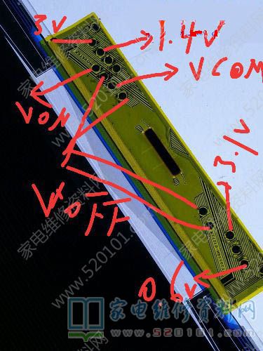

COF边板NT39538H-C1272A飞线点位图
2022-11-04作者:songhang3087评论
