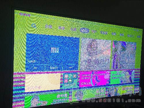

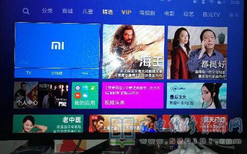

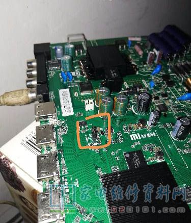

最近手头上有一个32寸显示器,想改成电视,于是在闲鱼上买来一台暴屏的小米电视,主板接上后出现花屏,主板上有个跳线接上就好了,如下图黄圈标注所示。
