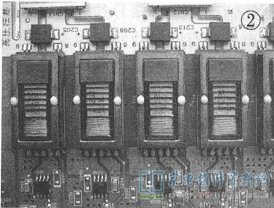

保险管熔断,表明该支路存在短路故障。用万用表电阻挡测量该支路的正反向对地电阻,均为0Ω,这说明该支路功率输出部分存在严重的直流短路故障。该板的功率驱动部分采用半桥功率驱动方式,共分为9组,每组由一只P沟道场效应管TPC8110、一只N沟道场效应管FDS4480及两只电容组成,如图2所示。

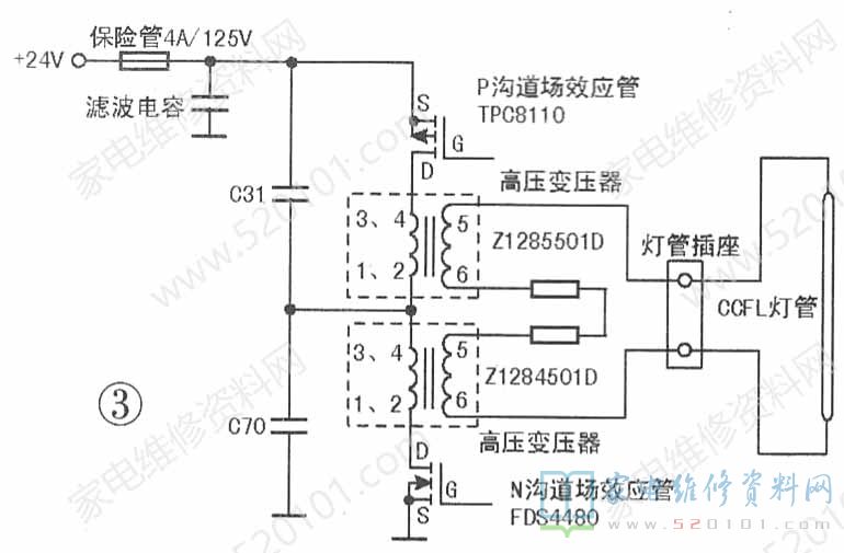

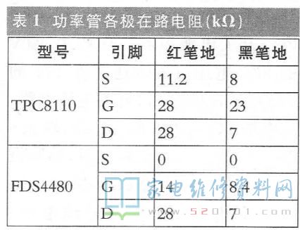

为查找故障,特实绘出故障支路的电路简图,如图3所示。高压变压器的型号为Z1284501D和Z1285501D,其⑤、⑥脚内接高压绕组,直流电阻为1066Ω,感抗为907mH。为便于比较,先测出其他正常驱动组中功率管各极在路电阻,见表1。

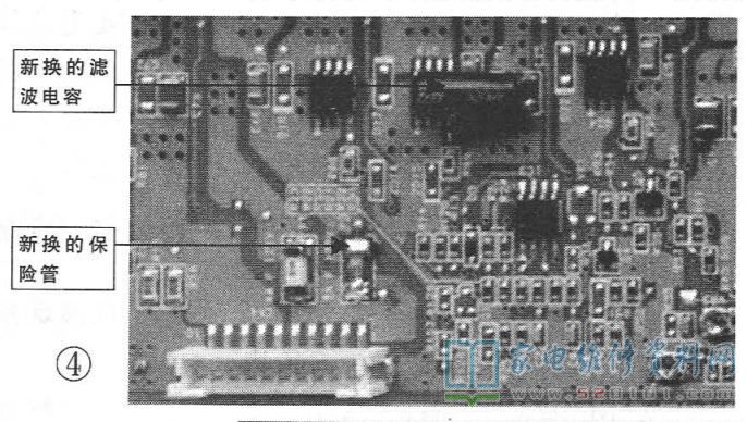

测得故障支路中TPC8110的s极对地电阻为0Ω,但在路测得TP8110及FDS4480的D,S极间正反向电阻均为数千欧姆,这说明+24V供电对地短路,并非功率管击穿所致。参见图3,分析认为其故障原因应为该支路的+24V滤波电容短路,拆下检测,确实已短路。该电容为贴片电容,大小均为5mmX4mmX4mm (长x宽x高),测得其他组中此类电路的容量约为10puF。试换上一只普通的10uF/50V电解电容,并换下熔断的保险管,如图4所示,这时再测+24V供电端对地的正反向电阻,均为数千欧姆,且正向测量时有电容的充放电动作。

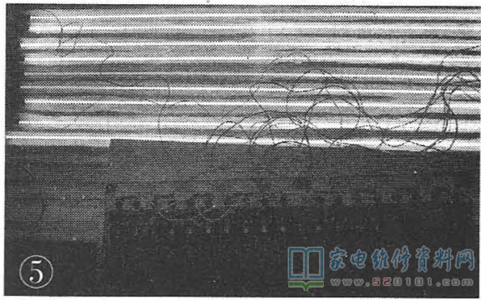

用导线接上9根32英寸的CCFL灯管,并接上+24V供电及形关信号试机,灯管发光,如图5所示。将该板安装到原机上试机,背光灯亮,故障排除。

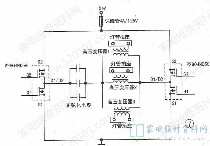

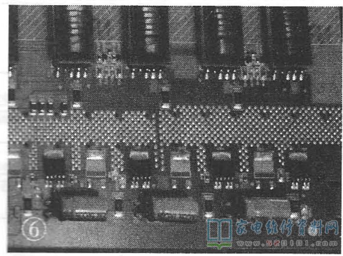

例2:一块被人修过的高压板,故障现象为开机后,背光灯亮一下马上熄。分析检修:首先在路测量板上的各保险管及限流电阻,发现左侧一只保险管已熔断。根据经验,此故障多为功率管击穿所致。该功率输出部分采用全桥驱动方式,每只功率管内含-只P沟道场效应管和一只N沟道场效应管,即两只功率管组成一个全桥驱动电路,如图6所示,其电路简图如图7所示。

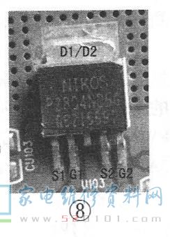

在路测量该保险管所在支路的功率管各极对地电阻,发现一只损坏,如图8所示。

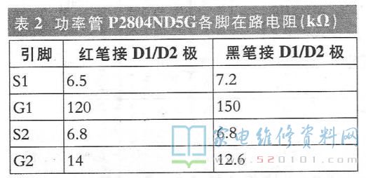

因笔者手头无P2804 ND5G型功率管,于是先换用易购的8脚贴片封装的功率MOSFET管SP8M3。SP8M3同P2804ND5G一样,内含一只N沟道场效应管和P沟道场效应管,其①脚为S1极,②脚为G1极,③脚为S2极,④脚为G2极,⑤~⑧脚为D1/D2极。用导线将SP8M3各引脚焊到对应焊点上,通电试机,灯管全亮,但几分钟后,与SP8M3同在组的另一只P2804ND5G型功率管发热严重。为了查找功率管发热严重的原因,将指针万用表置于RX1k挡,测量其他正常工作的功率管P2804ND5G各脚在路电阻,见表2,再测新换上的SP8M3各脚在路电阻,发现与表2中的各项值均有一定差异,估计SP8M3与P2804ND5G不能很好地匹配。

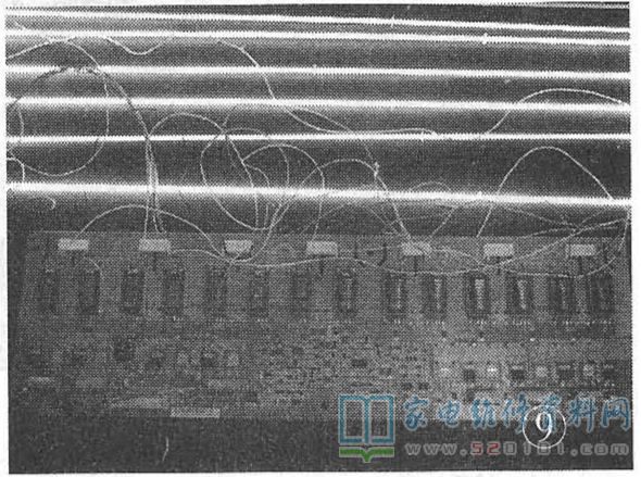

最后,从废旧板上拆得一块APM1052D型功率管,外形与引脚同P2804ND5G-样,换上后测其各脚在路电阻与表2无多大差异,通电试机,灯管发光,如图9所示。长时间试机,功率管发热正常。
