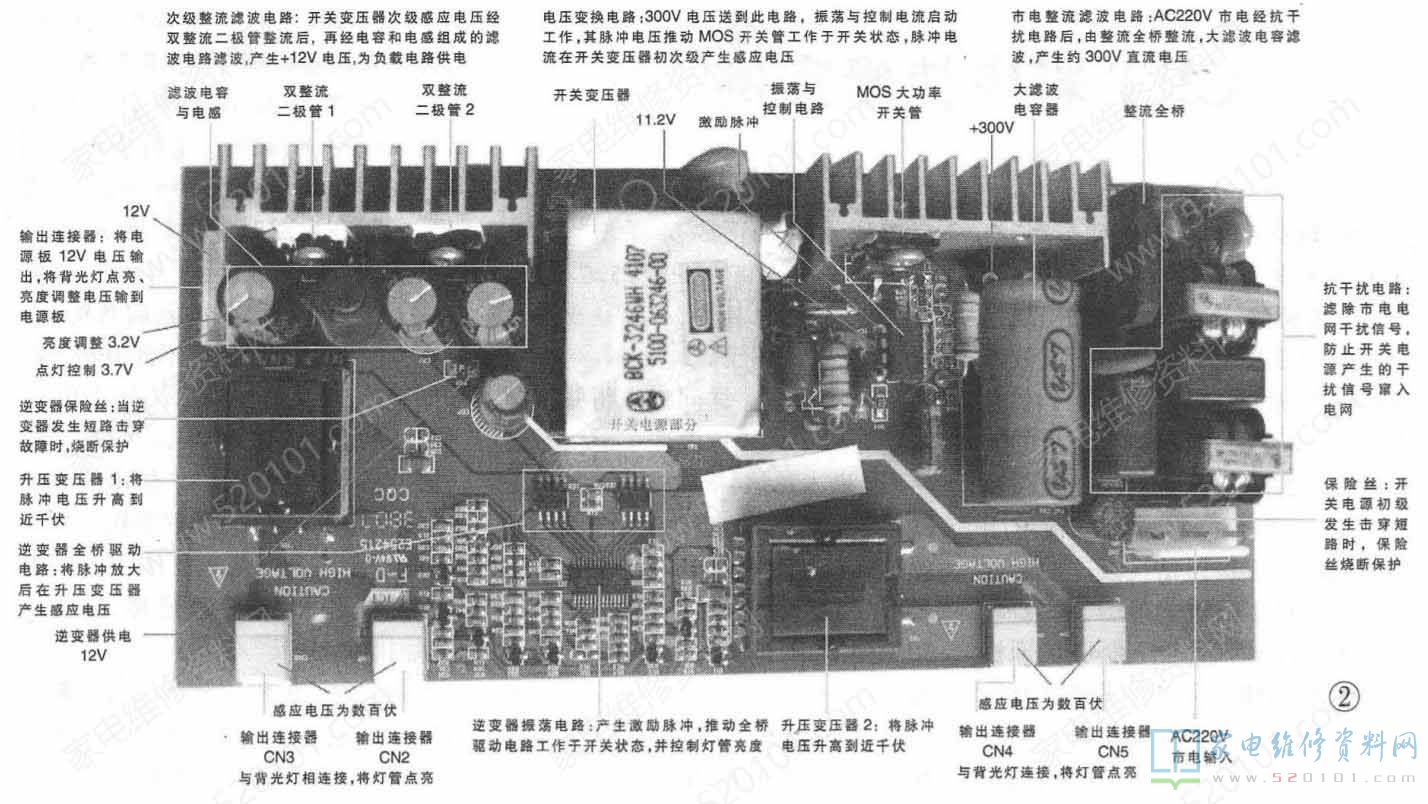

维修一台创维19L1IW液晶彩电,指示灯不亮,判断故障在电源板。由于无该电源板电路图,只得对照实物进行分析。该机左侧为电源板,如图1所示。该电源板将开关电源电路和背光灯逆变器电路合二为一,其中开关电源部分采用以控制电路NCP1207为核心的并联型开关电源,背光灯逆变器部分控制电路采用MP1048EM。电源电路板上关键点及其正常电压如图2、图3所示。
根据实物和控制IC的资料,主要对开关电源板输出连接器的12V市电整流滤波后大滤波电容两端的300V,振动控制IC的⑧脚启动电压、⑥脚VCC供电电压、⑤脚激励脉冲电压进行测量,即可判断故障范围。
测量电源板输出连接器无12V电压输出,测量大滤波电容器两端有300V 电压,测量控制电路NCP1207的⑧脚有启动电压,⑥脚无vcC电压,⑤脚有激励脉冲输出,检查⑤脚外部MOS开关管,发现MOS开关管G极开焊,补焊后电源板输出12V电压正常,但显示屏不亮,测量背光灯逆变器电路无12V供电,检查其12V供电,发现逆变器上的保险丝烧断。测量逆变器电路无明显短路故障,换用2A普通保险丝后,故障排除。
