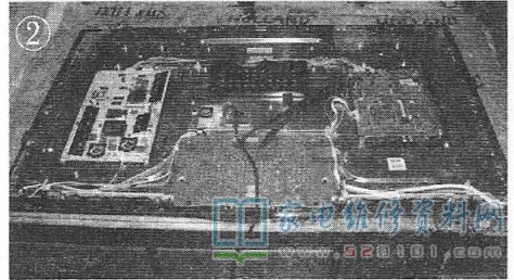

若是上门维修,可先在用户家的茶几上平铺一层海绵或软物 (如被子、枕头等),左右两侧应高一点,然后再将液晶彩电的液晶屏朝下放在海绵或软物上,让液晶屏左右两侧的塑料外壳承力,如图2所示。若是在自己的维修店中进行检修,也可用上述方法,但必须先移走工作台。上相关区域的改锥、螺钉等物体,以防压坏液晶屏。

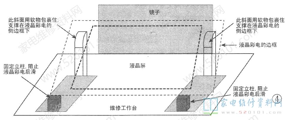

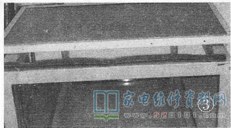

上述方法简单易行,但缺点是不便观察故障现象。若要便于检修平板彩电,建议各位自制检修工作台。常见的工作台有两种形式:一是用角钢焊成一个1.5mX0.6mX0.9m(长x宽x高)的架子,如图3所示,架子的上层表面贴上海绵,以便放置液晶彩电,架子的下层可放置一块镜子,以便观察故障现象。另一种方法是用角钢或木条做两个支撑架,其结构示意图如图4所示。
支撑架放在工作台面上,两者之间的距离可根据屏的大小灵活地进行调节。检修液晶彩电时,将液晶屏对着工作台前方的镜子放置,虽然此时的液晶电视是倾斜放置的,但仍可以非常方便地观察故障现象。[提示]液晶屏是一个精密的光电器件,在拆装时稍有不慎极易导致其损坏,因此在一般情况下不要拆卸液晶屏!若要拆卸液晶屏,也一定要小心翼翼地操作,并尽可能地保证操作环境干净。

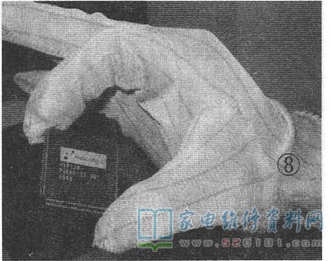

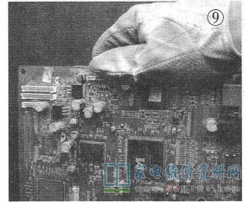

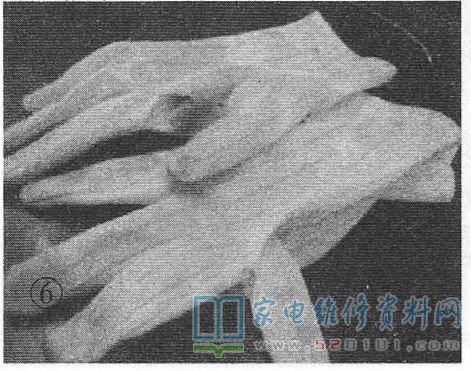

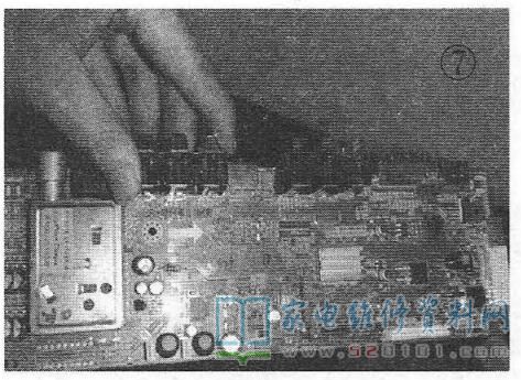

若没有接地的条件,尤其是上门维修时,一是戴上防静电手套进行操作,如图6所示;二是在检修前先用手摸一下自来水钢管、防盗门、铝合金窗框、金属护栏等导电物体,尽可能减少人体的静电,然后再用手触摸电路板件,并且在挪动电路板时,尽可能用手抓住电路板上有金属外壳的元件,如高频头AV输人/输出插口等部件,如图7所示,不可用手直接接触大规模集成块的引脚、上屏线的插针等部件。另外,在拿取多引脚集成块及.电路板件时,应戴上静电手套,手持集成块的对角,如图8所示,或手持电路板件的边缘,如图9所示。对维修取下的静电敏感元器件或板件应置于防静电塑料袋中进行存放,如图10所示。

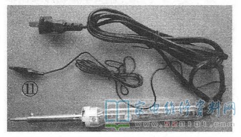

检修液晶彩电的焊接工具应选用防静电的电烙铁,如图11所示,该电烙铁前端的金属体外接一根导线,将导线末端的金属夹接地即可。如有条件,建议选用焊台,因为焊台的防静电效果很好,且能根据焊接对象灵活地调节温度,下面将具体介绍其使用方法。

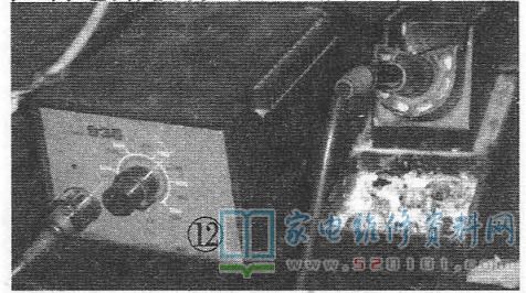

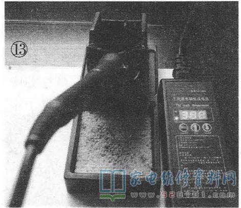

问2:常说的焊台的结构如何?防静电的原理是什么?答:“焊台”是防静电恒温电烙铁的俗称。目前,市面上的焊台型号较多,较为流行的是936型焊台,如图12所示。根据调温方式,焊台可分为机械式与电子式两类,前者调温精度不高,但能满足平板彩电维修要求,且价格便宜;后者调温较精确,且温度值为数码管显示,如图13所示,非常直观,但价格要贵一些。

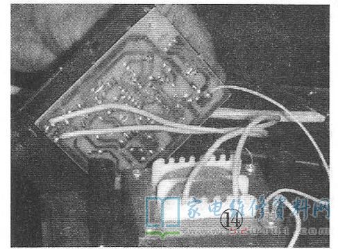

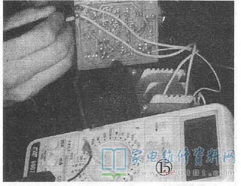

焊台由两大部分组成,一是调温控制盒,二是电烙铁。调温控制盒内装着-一个降压变压器和一块调温控制电路板,如图14所示,焊台的功率就主要取央于降压变压器的功率。常用936焊台的标称功率为35W左右,这就要求变压器的功率大于40W。该变压器将220V的交流电降成24V左右的交流电,如图15所示,然后送往调温控制电路。由此可见,加在烙铁发热芯上的电压最高约为AC24V,则烙铁外壳或金属头上感应的静电也就微乎其微,这就是焊台能防静电的主要原因。

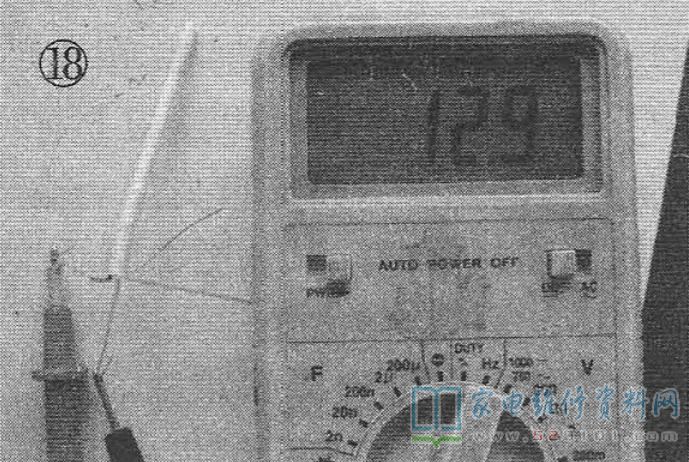

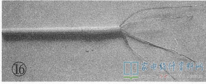

焊台上所连的电烙铁也与普通电烙铁的结构有所不同,主要差异在于烙铁芯。由于焊台具有调温和恒温功能,则调温电路需实时对烙铁头的温度进行检测,以便进行控制。因此,在该类烙铁芯内部除装有发热丝外,还装有一个温度检测电阻(热敏电阻),则该类烙铁芯的线头为4根,如图16所示,其中两根线内接温度检测电阻,另外两根线接发热丝。常温下,温度检测电阻的阻值在1.5Ω左右,如图17所示。值得一提的是,由于该烙铁芯的工作电压约AC24V,要有35W左右的发热功率,则要求烙铁芯中电热丝的直流电阻很小,常温下一般在13Ω左右,如图18所示,远远低于普通AC22035W电烙铁电热丝的电阻(1.3k)。

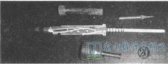

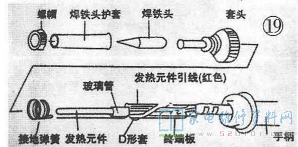

936焊台手持部分的结构如图19所示。
如烙铁芯损坏可以单独进行更换。更换时,先拧下手柄前的螺丝套,取下金属筒及烙铁头,再拧下手柄,就可看见烙铁芯的接线柱,如图20所示,用万用表测量电阻,区分出温度检测电阻及发热丝的接线柱,对应接上即可,-定不能接错!通常情况下,在烙铁芯的线头中,套有红色绝缘皮的线内接发热丝,套有蓝色或绿色绝缘皮的线内接温度检测电阻。对于剩下的两根线,用万用表测量它与红色线还是蓝色(或绿色)线相通,从而便可确定其连接对象。

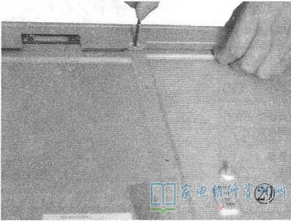

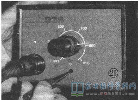

更换烙铁芯后,若感觉烙铁头的实际温度与调温旋钮指示(或显示屏显示)的温度相差较大,则可用小改锥伸人校准点(即机身下侧的“CAL”处)进入调节,如图21所示。调节时,最好用测温计或温度探头准确测量烙铁头的温度,然后进行校准调节,这样其温度误差就比较小。调节时,顺时针方向旋转,提高烙铁头温度;逆时针方向旋转,降低烙铁头温度。

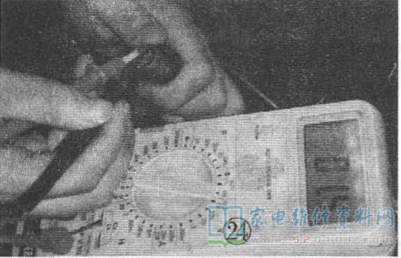

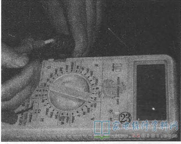

手持电烙铁与调温控制盒之间的连线采用圆形与针接插件,如图22所示,①、②脚与电热丝相连,④、⑤脚与温度检测电阻相连,③脚与烙铁芯护套(金属圆筒)相连,作为接地端。正常时,①、②脚间电阻约为14Ω,如图23所示;④、⑤脚间电阻约为1.4Ω,如图24所示;③脚与烙铁头之间的电阻约为0Ω。

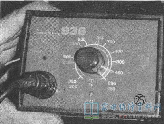

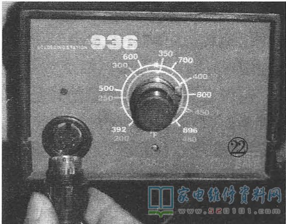

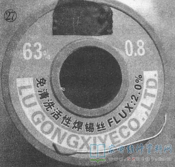

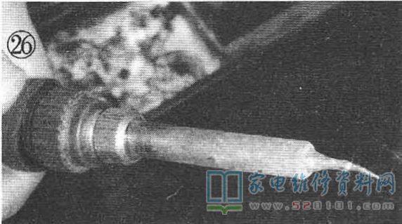

问3:如何正确使用936 焊台?答:936焊台的使用方法与普通电烙铁基本相同,只不过936焊台设有温度调节旋钮,如图25所示,温度调节范围为200°C~480°C(即392华氏度~896华氏度)。在实际焊接时,可根据所焊元件的种类大小灵活调节,若元件引脚较粗或焊点较大,所调温度就稍高;反之,温度应调低-些。通常情况下,温度调在300°C~350°C之间即可。另外,该焊台所配烙铁头为尖形烙铁头。若想在焊接时易于拖动,可用尖嘴钳将烙铁头的前端折弯一点,如图26所示。当然,也可另购刀形烙铁头换上。值得一提的是, 焊接工艺的高低与所用焊锡丝的质量密不可分。经过试用,笔者推荐使用直径不大于0.8mm、含锡量为63%的焊锡丝,如图27所示。

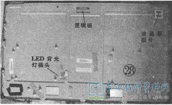

问4:如何正确拆卸液晶屏?答:由于液晶屏内部有很多线缆和精密的光电器件,一般情况下不要进行拆卸。若要进行更换背光灯等操作,一定要拆卸液晶屏时,应注意防静电,并应轻拿轻放,不能让液晶屏受力。下面以采用LED背光的LED32K16型液晶屏( 如图28所示)为例,介绍其拆卸方法。

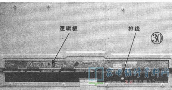

1.拧下逻辑板上方金属盖板的螺钉,如图29所示,取下金属盖板,如图30所示。该机的逻辑板与液晶屏通过柔性排线连接在一起,不可单独拆下。

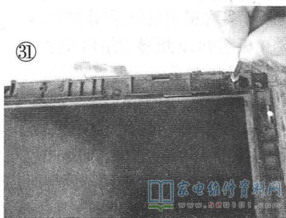

2.仔细观察液晶屏上方边框的固定方式,以及螺钉及暗扣所在位置。拧下边框上的固定螺钉,用塑料片插在暗扣处,然后慢慢取下液晶屏上方的边框,如图31所示。

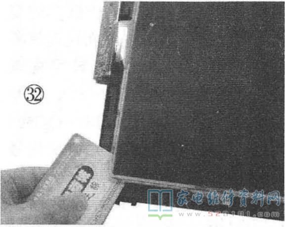

3. 用薄塑料片小心翼翼地撬起液晶屏,如图32所示,然后慢慢地移走液晶屏。在移动液晶屏时,不可让液晶屏受力,并注意观察屏上驱动电路与逻辑板的连接排线,且不可用力过猛,因为一旦损坏,该排线就极有可能导致整个液晶屏报废。

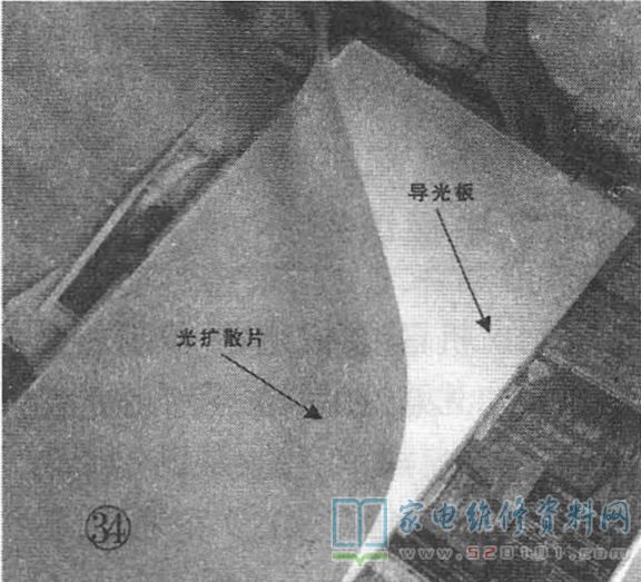

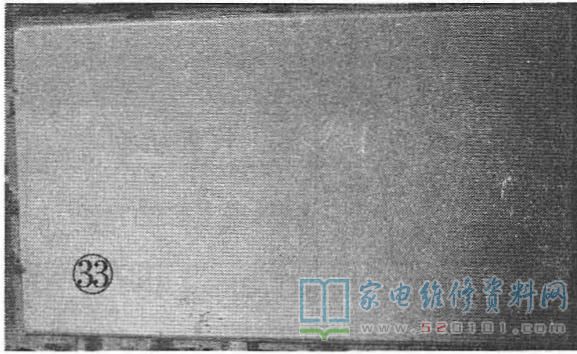

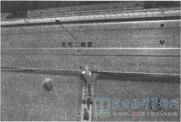

4.液晶屏的下面是光扩散片与导光板,如图33所示,其主要作用是使背光均匀,无暗区或暗条。轻轻揭起光扩散片,如图34所示,并移走导光板,就能清楚地看见固定在屏上下两侧的发光二极管阵列,如图35所示。

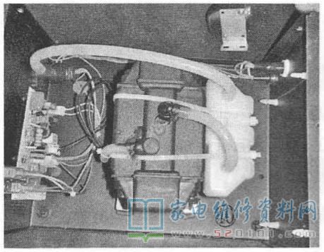

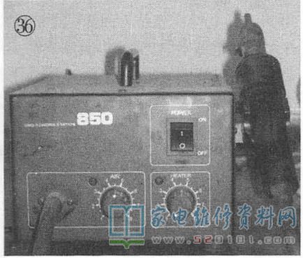

热风枪面板上有两个调节旋钮,一个标有“AIR”,并标有“1"~“8”字样,该旋钮为气流(或风力)调节旋钮;另一个标有“HEATER”,也标有“1”~“8”字样,该旋钮为温度调节旋钮,可在0°C~500°C之间调节,即面板“1”~“8”中每个数字间约有60°C的温差。

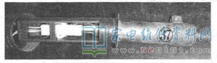

热风枪的手持部分通过软管与控制盒相连,因为软管是气泵输出气流的通道,则要求软管与手持部分的接头密封良好,且软管中不能出现破损点。另外,发热元件及温度检测电阻的连线也置于软管内。手持体的前端为喷气嘴(常简称为喷嘴),后端的内部装有发热元件,其功率在270W左右,如图37所示。
若发热元件损坏,可以单独更换,但在更换时应注意其规格。不同品牌,850热风枪所用的发热元件主要有两大类,一类采用AC 110V~AV120V供电,常温下发热元件的直流电阻约为26Ω~40Ω;另一类采用AC220V~AC240V供电,常温下发热元件的直流电阻约为70Ω~100Ω。同时,前一类所用保险丝多为5A,后一类所用保险丝多为3.15A。

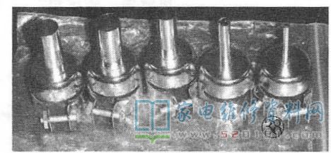

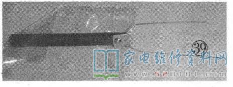

在实际使用中,由于贴片元件的大小及引脚排列有多种规格,为了尽可能让焊点受热均匀,850热风枪一般随机配有5个喷嘴,如图38所示,喷嘴孔有大小之分,这可根据拆焊的元器件的引脚及焊点大小灵活选择。另外,为了更方便地拆焊多种封装形式(如sOIC、CHIP、QFR、PLCC、BGA等封装)的贴片元件,市面上还有用于多种形状的热风枪喷嘴供选购。就维修平板彩电而言,随机所配的喷嘴已基本能满足要求。同时,许多热风枪还随机配送了一个小工具,常称为拔起器,实为一段细钢丝 所做的叉子,如图39所示。
控制盒内部主要由气泵及电路板组成,如图40所示。气流的强弱对拆焊效果的影响较大,而气流又来自气泵,因此气泵的性能显得非常重要。质量好的热风枪,其最大气流非常强,即使喷嘴距待焊接电路板10cm左右,仍可听到明显的“呼呼”的气流声,而质量较差的热风抢,则听不见或不明显。

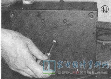

另外,为防止运输途中气泵振动,故在气泵下方安装有一颗螺钉顶住气泵。因此,在使用热风枪前,应先拧下该螺钉,如图41所示。否则,通电后机器将发出较大的“嗡嗡”振动声。

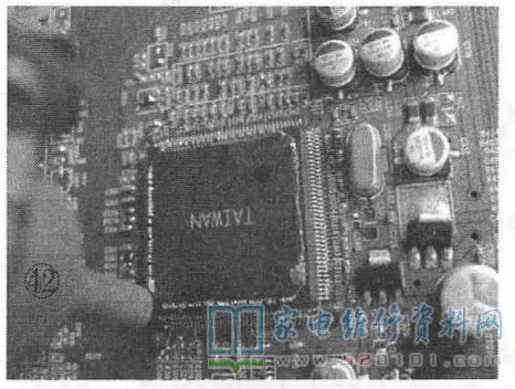

(3)将热风枪的喷嘴置于待焊器件上方1cm~2cm处加热,若是贴片集成块,不可长时间对某一点加热,而是快速移动加热其四周引脚。在实际操作中,为防止高温损坏待拆焊的集成块,可先找一块面积稍小的坏集成块,盖在待拆焊的集成块的上面(不可挡住引脚),如图42所示,然后再进行加热。

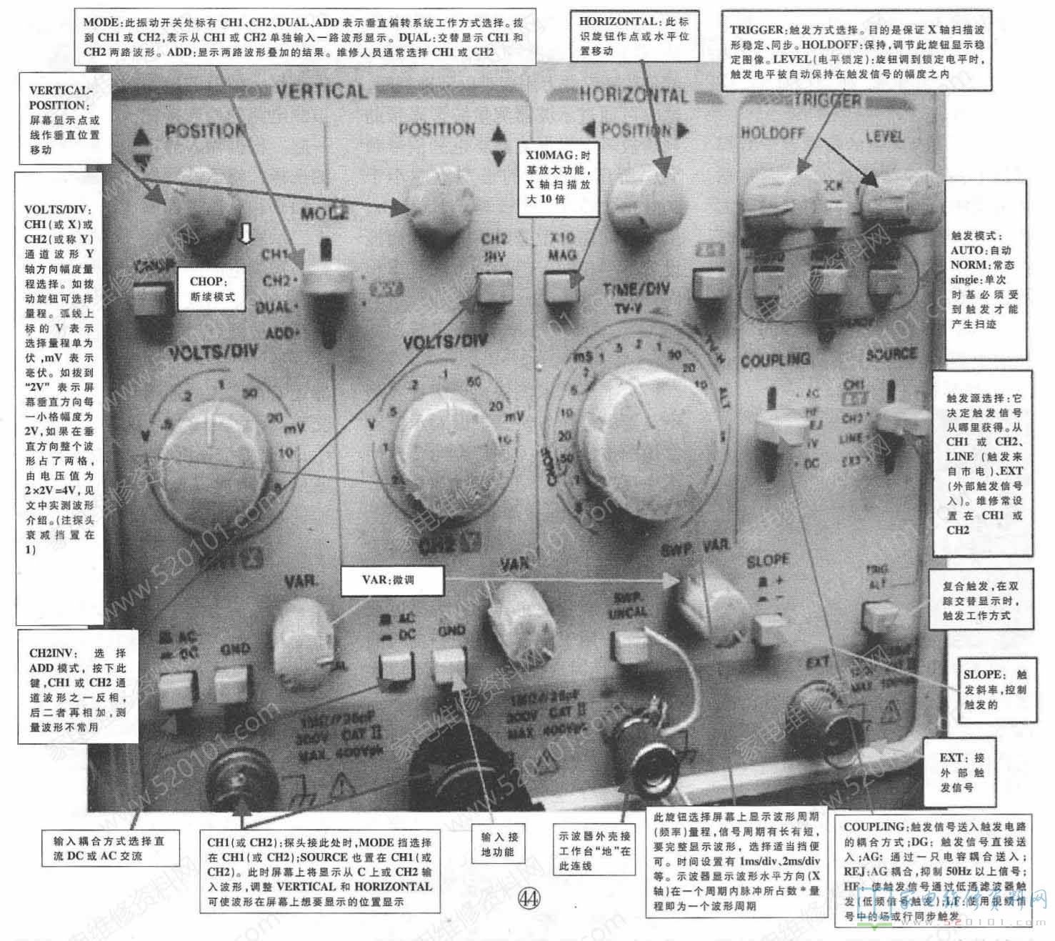

问6:怎样使用示波器?答:在液晶彩电中,大量采用数字电路,由于数字电路的工作电压低,且信号均以脉冲方式出现,因此部分故障仅凭万用表难以准确判断,这时可通过示波器测量波形来帮助判断故障。根据液晶彩电的信号频率,所用示波器的带宽不应小于50MHz,最好大于或等于100MHz。虽然不同品牌型号的示波器的面板设置不尽相同,但使用方法基本相同,下面以一款100 MHz双踪示波器为例,其面板各调节旋钮的作用如图43、图44所示。
为了让大家能快速地掌握各型示波器的使用方法,下面对示波器常用的按钮或开关进行介绍,以便举一反三。

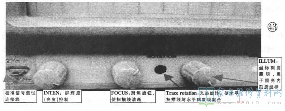

(1)辉度(Intensity) 和聚焦(Focus)旋钮
辉度调节旋钮(又称为亮度调节旋钮)用于调节光点和扫描线的亮度,使用时应使亮度适中,不应太亮,以保护荧光屏。聚焦旋钮调节电子束截面大小,将扫描线聚焦成最清晰状态。

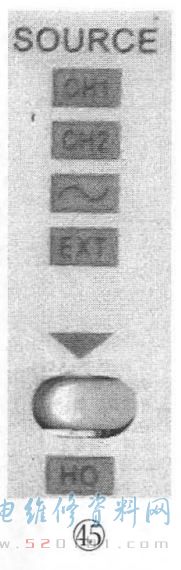

常用示波器多为双踪示波器,输人通道至少有通道1(CH1)、通道2(CH2)、双通道(DUAL)三种方式供选择,并在面板上设有选择开关,如图45所示。选择通道1时,示波器仅显示通道1的信号。选择通道2时,示波器仅显示通道2的信号。选择双通道时,示波器同时显示通道1信号和通道2信号。
测试信号时;首先要将示波器的地与被测电路的地连接在一起。根据输入通道的选择,将示波器探头插到相应通道插座上,示波器探头上的地与被测电路的地连接在一-起,示波器探头接触被测点。

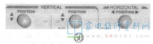

(8)位移(Position)旋钮
示波器前面板上的位移旋钮用于调节信号波形在屏上的位置,如图50所示。旋转水平位移旋钮(标有水平双向箭头)左右移动信号波形,旋转垂直位移旋钮(标有垂直双向箭头)上下移动信号波形。

(2)在CH1(或CH2)插口中插人探头线,将MODE挡选择在CH1(或CH2)处,SOURCE也置于CHI(或CH2 )处;触发模式一般选择为“AUTO"( 自动);“COUPLING"一项可先选择为"TV"。

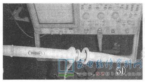

(3 )预估被测点信号的幅度,选择探头衰减开关,如图51所示。当置于“x1"时,探头对输人信号无衰减作用;当置于“x10”时,进人示波器的被测信号幅度仅为测试点信号幅度的1/10,即示波器上的示数乘以10才是被测信号的实际幅度幅。
(4)此时屏幕上将显示从CH1(或CH2)输入的波形,调节左右和上下位移旋钮使波形在屏幕上想要显示的位置显示。
(5)调整TIME/DIV的挡位及CH1(或CH2)对应的VOLTS/DIV及挡位,使波形能在屏上完整显示出来,一般能显示三四个周期即可。屏竖直(Y轴)方向有8格,选择VOLTS/DIV挡位,即选择竖直方向每一方格所代表的电压,从而使信号波形能在屏的竖直方向完整显示。屏水平方向有10格,调节TIME/DIV的挡位,即选择水平方向每一方格所代表的时间,一般调节至屏,上能完整显示三四个周期的波形为宜。

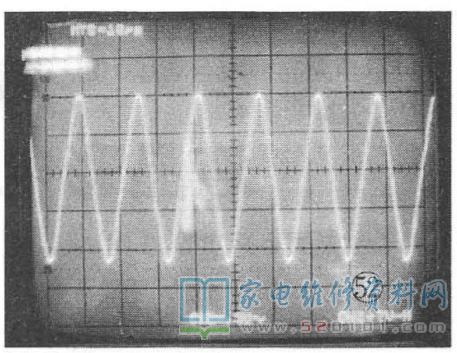

例:用X10探头测得一台液晶彩电背光灯驱动板上高压变压器附近的波形如图52所示。
从图中可以看出TIME/DIV挡的值为10us,一个周期信号的方格数约1.6格,则该信号的周期(T)=10X1.6=16 (us),即频率f=1/T=62.5kHz;VOLTS/DIV挡的值为0.5V,波峰与波谷之间的方格数约4.4格,则该信号的峰峰值(Vp)=0.5X4.4X10=22(V)。
