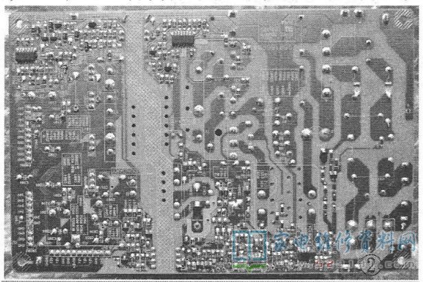

1.电源板
目前,电源板上的大部分元器件(包括集成块)均可以买到,并且二极管三极管、场效应管及部分电源集成块可进行代换,加之电源板多采用双面板,元件分布稀疏,且无大规模贴片元件,如图2所示,手工拆装的难度较低,各器件的好坏判断容易。因此,完全可对电源板进行元件级维修。

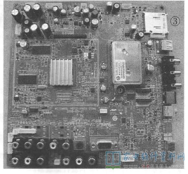

2.信号板
与CRT彩电相比,由于液晶彩电的主板.上无功率较大的行、场输出电路,功率元器件大为减少,取而代之的是高度集成的集成块。由于这些元件工作电压低,个头小,且无需较大的散热片,因此液晶彩电信号板采用多层板,元件密集,且有大量的贴片元器件,如图3所示,实修时对手工拆焊的要求较高。
综上所述,由于信号板上部分元器件的检测及拆焊有一定难度,加之其维修资料也并不充足,目前,其元件级维修的成功率仅在30%左右。在查不出故障原因或无配件可换的情况下,一般通过换板(含通用型)来排除故障。
市场快讯:信号板均为电视厂家自行生产,一般集中在厂家的售后维修人员手中,市面上有部分厂家的部分型号信号板出售,但价格较高,尤其是国外品牌及个别国内厂家。总而言之,信号板的具体价格与厂家及信号板型号有关,一般在300元~600元之间。

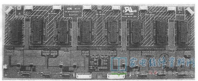

3.背光灯驱动板

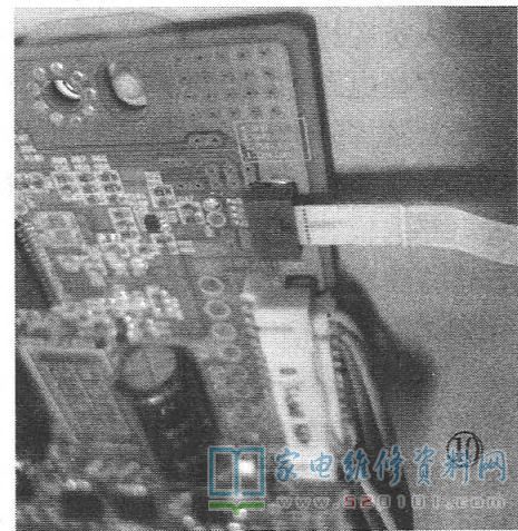

背光灯驱动板的电路结构与工作原理并不复杂,且拆焊也比较容易,是完全可进行元件级维修的。但在实际维修中,由于背光灯驱动板的图纸资料匮乏,加之易坏件为高压变压器,如图4所示,而高压变压器型号众多,代换困难,且市面上也很少有同型号高压变压器出售。因此,背光灯驱动板的元件级维修成功率仅在50%左右,其余约50%的故障只有通过换板(含换用不同型号的板)来排除故障。
对于IP板,市面上仅有部分品牌的部分型号产品出售,其价格与所配屏的尺寸有关,通常情况下,用于32英寸液晶屏的IP板价格约为200元,用于42英寸液晶屏的IP板价格约为280元。

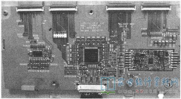

4.逻辑板
逻辑板与液晶屏严格配套,且为随屏所带。由于逻辑板是一块高度集成且内含驱动程序的控制板,技术含量高,目前我国尚不能完全自行生产。另外,出于技术保密的目的,其完整的图纸资料更是少之又少,板上的部分元器件也同样难以买到。
对于逻辑板的维修而言,除少数故障(主要是供电及DC/DC变换电路故障)可进行元件级维修外,其余故障只有采用换板维修。逻辑板的型号在板上均有标注,部分板上还标注有对应液晶屏的型号,如图5所示,该逻辑板的型号为6870C-0011D,其对应的液晶屏型号为LC260W01-A。

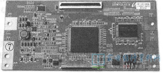

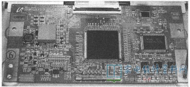

值得一提的是:部分逻辑板上不仅标注有型号,还标注有版本号。更换逻辑板时,需换用型号与版本号完全相同的板。若型号相同,但版本号不同,两者不能互换。例如型号同为320WTC2LV的逻辑板,版本号为3.7的板外形如图6所示,版本号为3.9的板外形如图7所示,两者的电路差异较大,不能互换。

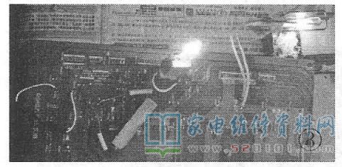

在副电源电路正常的情况下,为了准确地判断主电源电路的好坏,应在其输出电压端口上接上与实际功率相近的假负载。为方便观察,建议采用灯泡作为假负载,但此处所说的灯泡不是常说的220V白炽灯泡,而是低压灯泡,具体而言:在+24V滤波电容或输出端上接上35W/36V的电动自行车灯泡,在+12V滤波电容或输出端上接上10W/12V的灯泡(或阻值为202左右10W电阻),在+5V滤波电容或输出端上可接,上10W/12V的灯泡(或阻值为102左右的5W电阻),如图8所示。
提示:不可采用100W/220V或200W/220V白炽灯泡作为+24V的假负载,因为将这类灯泡接在+24V电压上时,其实际功率非常低,不能检验+24V的带负载能力。另外,由于液晶彩电电源中的+12V的输出电流并不大,因此不能选用35W/12V及其以上功率的灯泡作假负载,否则电源可能因+12V负载过重而进入保护状态。
在实际维修中,建议在主电源输出的各组电压上均接上相应的假负载,这样既可以准确地判断主电源的工作状态,还可以避免部分电源因+12V(或+5V)空载而不工作这一情况出现。

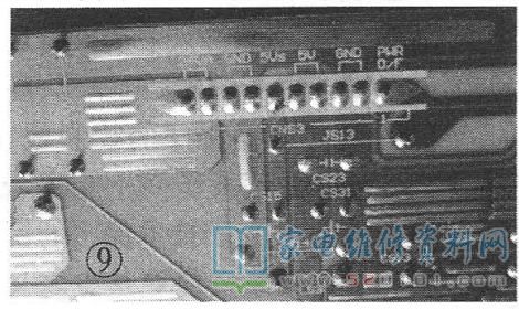

3.强制开机
在单独检修电源板时,应先找到电源板上的开/关机控制端,通常标注为ON/OFF STB.POW或PWRO/F等,如图9所示,然后通过一只1k~2k的电阻与+5VS(或+5VSB)端相连,让开关电源各电路全部进入工作状态。对于大部分液晶彩电的电源而言,由于采用的是高电平开机,故采用上述办法均能强制开机,但有少数开关电源采用低电平开机方式,这时用导线将电源板上的开/关端与地短接即可。若带上上述假负载后,开关电源输出的各组电压均正常且稳定,则表明开关电源无问题。
提示:在实际检修时,若电源板上无插座引脚功能标注,这时可顺着线路走向来判断各引脚功能:一般可通过滤波电容的耐压值来大致判断输出电压,+5V、+12V和+24V的滤波电容的耐压值通常分别为+16V、+25V和+35V;电源开/关机端一般会通过一只电阻接到一只三极管的引脚上。

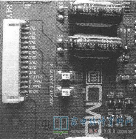

1.明确供电插座的引脚功能
在连接背光灯驱动板的连线时,一般只需连接+24V、地及背光开/关信号线即可。由于背光灯驱动板的工作电流较大,则插座中接+24V与接地的端子较多,一般各为5只引脚并联。若插座旁有英文标注,则VBL、vCC、VDD或VIN等表示+24V供电输入,GND或BL GND等表示接地,BLON BL、BL ON/OFF、BLO、ENA、N/F或sw等表示背光开关控制输入,如图11所示。

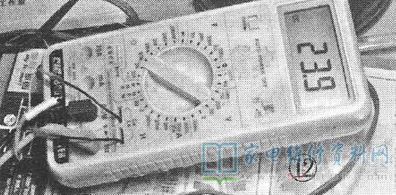

2.测量供电及开/关信号电压
将万用表置于50V直流电压挡,红黑表笔分别接在背光灯驱动板的+24V供电及接地端后开机,观察万用表示数。正常时,+24V电压应非常稳定,如图12所示,不得大幅下降。若+24V电压有大幅下降现象,则表明开关电源带负载能力差,这时也易出现背光灯亮一下就熄的故障。

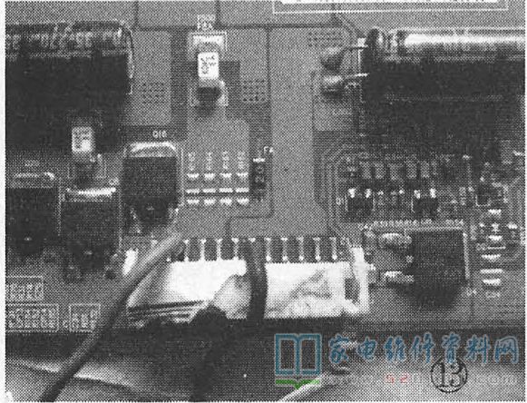

若在上述检查中,难以区分故障出在电源板还是背光灯驱动板时,可外接一块+24V 功率足够的电源进行判断。这时只需接上+24V、地及开/关控制线即可,如图13所示。

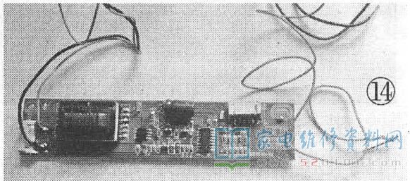

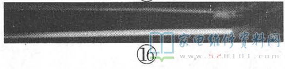

在检修灯管亮一下就熄的故障时,首先确认+24V供电是否正常,然后再检查灯管是否正常,只有这两者正常后,该故障的原因才是背光灯驱动板损坏。下面介绍一种简单易行的灯管检测方法。
买一块原用于液晶彩显的单灯高压条,在原接灯管插座的焊点上接上较长引线,引线的另一端焊接上长约1cm~2cm的插针,如图14所示。

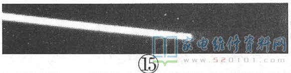

单灯高压条原本是用于驱动15英寸及其以下液晶屏灯管的,但实验表明,用该高压条可点亮32英寸屏的灯管,如图15所示,虽亮度不够,但可较为直观地判断灯管的好坏。若用于驱动37英寸~42英寸屏的灯管,可能灯管的亮度极暗或仅一端发光,如图16所示。如果要想使大屏幕灯管的发光情况明显一些,可适当提高加在该高压条的供电电压,一般可提高到+15V。
提示:在检修背光灯不亮故障时,在确认供电及背光开/关信号正常后,可判断背光灯驱动板损坏;在检修背光灯亮一下即灭故障时,在确认供电、背光开/关信号及全部灯管正常后,可判断背光灯驱动板损坏。

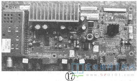

问4:如何判断信号板的好坏?答:这里所说的信号板主要包括CPU控制、高频信号接收与放大、中频信号处理、外接信号输入、视频解码、格式变换等电路,如图17所示。

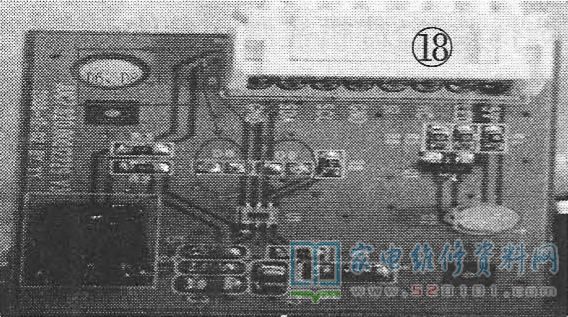

对于第一类故障现象而言,主要检查CPU的工作三要素(电源、复位、晶振)及总线电压。值得一提的是,部分液晶彩电具有自动亮度控制(OPC,光学图像控制,又称智能光控)功能,即能根据环境亮度自动调节背光灯亮度,通常在按键板上设有环境光感应电路(采用总线控制),电路损坏易导致不开机或控制异常故障,实修时可先断开此电路试机。例如:长虹LS23机芯液晶彩电,若光感器损坏则会出现伴音断续、不开机或换台反应迟钝故障,实修时断开遥控接收板上的二极管D6 D8即可,如图18所示。后两类故障的检修步骤与普通彩电相同,即第二类故障主要检查伴音电路的供电及静音控制电路;第三类故障主要检修高频调谐器的供电VT电压及自身。

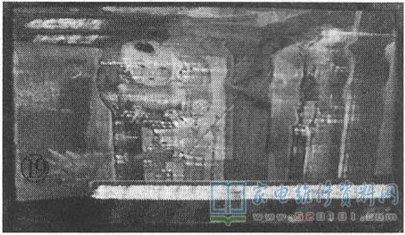

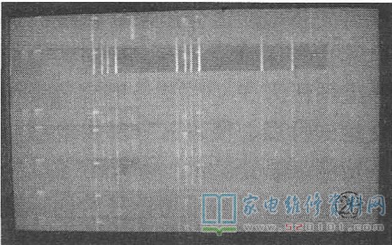

在检修图像异常的故障时,可依次输入AV信号S端信号vGA信号及YPbPr或YCbCr信号,若其中某种信号的图像正常,则可肯定图像通道中的逻辑板与液晶屏正常,故障部位就在信号板上。例如:一台液晶电视的TV图像有扭曲拉丝现象,如图19所示,但输入AV或VGA信号图像正常,经查为信号板上高频头内部的几只电解电容无容量。若输入的所有格式的信号的图像均不正常,这时可采用代换法进行判断,通常换上通用信号板观察图像是否正常。若换上通用信号板后故障排除,则可判定故障出在信号板上;否则,表明故障不在信号板上。若图像出现马赛克现象(即常说的花屏)或字符显示为乱码,如图20所示,则故障部位在信号板上,具体故障原因通常为格式变换芯片与帧存储器的连线中断,中断点多在铜箔过孔处。

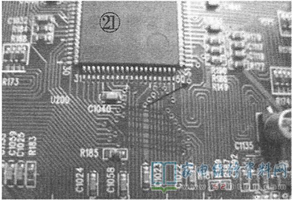

例如:在长虹LS10机芯液晶彩电中,若图像出现花屏故障,则首先检查格式变换芯片MST5151A与帧存储器KAD263238之间的线路是否相通,重点检查过孔是否相通,如图21所示,即图中箭头所指的过孔是否相通。如测得过孔间的阻值很大(正常时为0Ω),可用细针将过孔的正反面贯通,再将一根细铜线从过孔中穿过,最后将细铜线的端头分别焊在过孔的正反面焊盘上。
