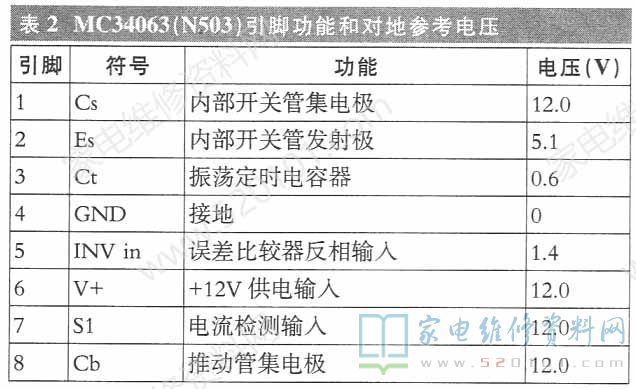

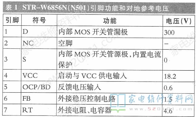

厦华LC-20Y15液晶彩电采用的电源板,其电路原理图如图1所示。该电源采用三肯公司生产的一款高效大功率厚膜电路STR-W6856N(N501 )为核心组成的并联型开关电源,为液晶电视机提供+18V、+12V电压。其中+12V电压再经MC34063(N503)为核心组成的稳压降压电路后形成5V-1电压,为主板控制系统供电。
厚膜电路STR-W6856N内含反馈型稳压控制电路和大功率场效应管,电源在带较轻负载时(如待机状态),厚膜块内部MOSFET开关管以间隙振荡方式工作,降低电源的功耗,从而提高电源效率。具有过压、过流过载保护功能,并设有最大导通时间限制电路。MC34063是降压、升压、电压极性反转等多功能集成电路,内置振荡器、基准电压发射器、反相器、推动管和开关管。
该电源板的集成电路引脚功能和维修数据见表1、表2。
