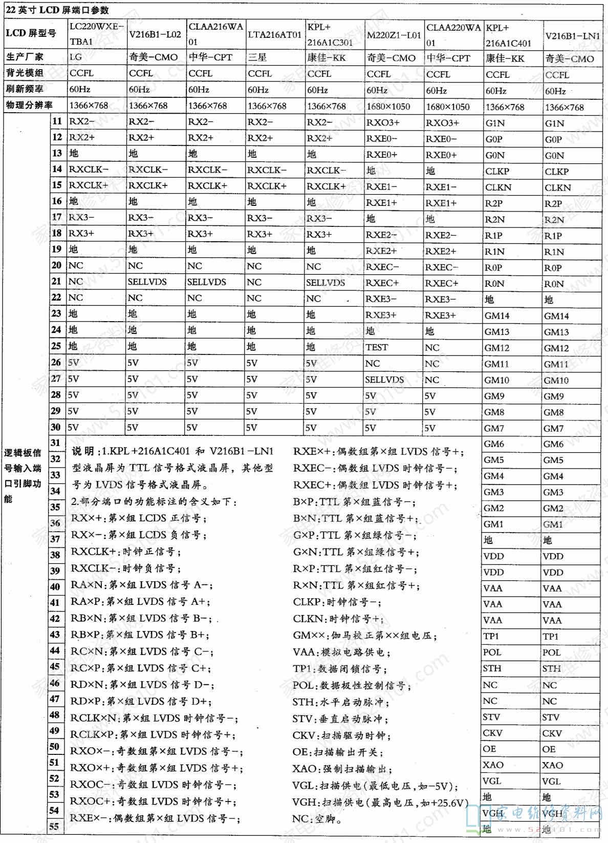

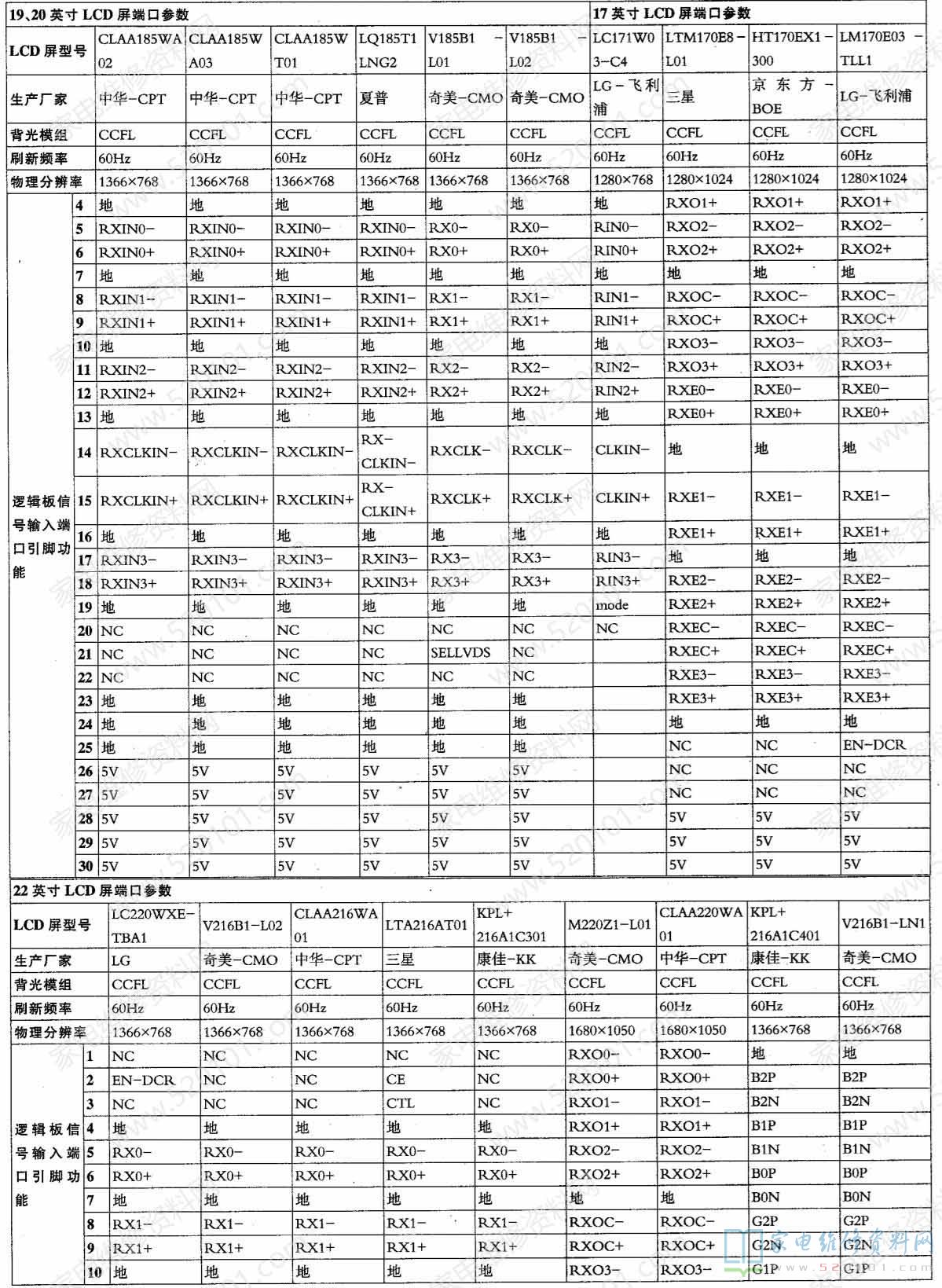

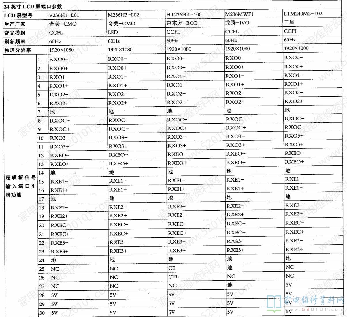

小屏幕液晶电视LCD屏端口参数汇总
