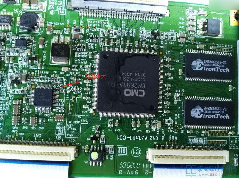

AS15-G芯片V315B1-C01逻辑板实物图

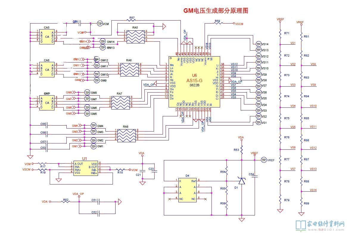

AS15-G芯片外围电路

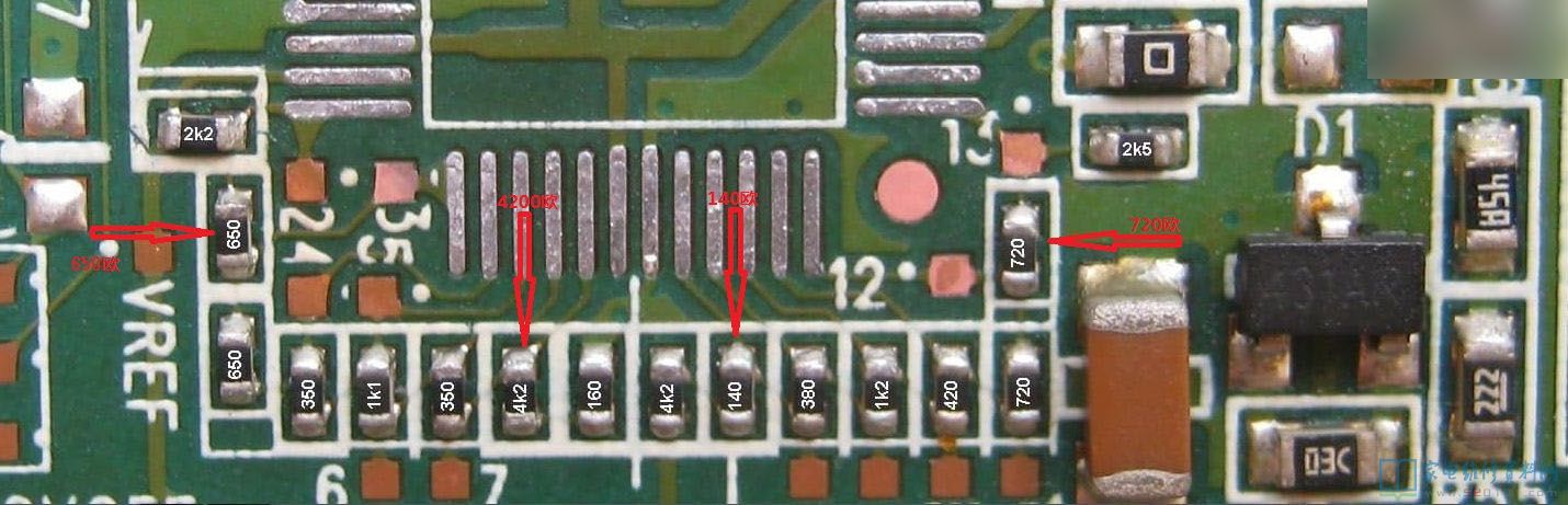

逻辑板上电阻阻值
