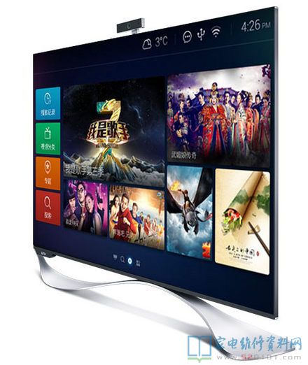

乐视超3 X50系列智能液晶电视采用晨星半导体的Mstar 6A928方案,智能4核CPU+4核GPU,4K液晶面板,2GB内存,8GB闪存,支持4K分辨率和杜比音效。本文主要讲解此系列液晶电视的离线升级两种方法。
