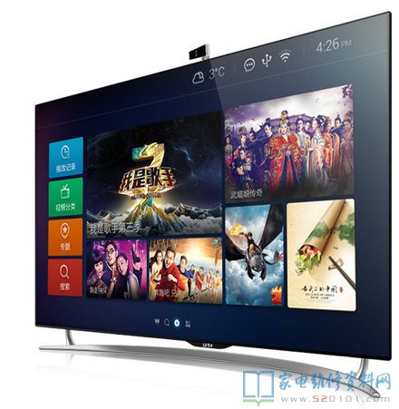

乐视超3系列 X40和X43智能液晶电视采用4核智能电视芯片,强悍的图形处理器,2GB大内存,Wi-Fi无线网络,2G RAM和8G ROM。本文主要讲解此电视的OTA离线的方式升级的两种方法。
