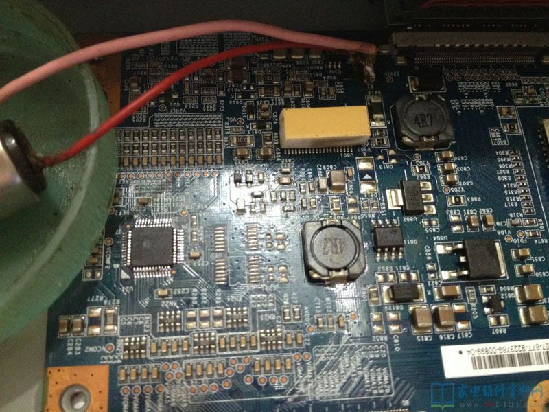

接修一台HKC杂牌机开机背光亮,无图像,有伴音,检查发现逻辑板保险电阻开路,测试后面直流电阻无明显短路。但是换了一个保险开机,不但保险烧了,而且主板上面一个三极管还冒烟了,估计是我换上去的保险太大,为了保险于是取下逻辑板,单独接入12V电压到逻辑板,这时候逻辑板保险处我用一个灯泡串联其中,开机发现灯泡比较亮。
于是手去摸逻辑板上面的芯片,发现AS15-F很烫手,这下我明白了,逻辑板属于交流短路;于是换掉AS15-F接入12V这时候灯泡不亮了,芯片也不发烫了。于是将修复的逻辑板装上电视机,换掉主板上面的三极管,开机图像再现。还有就是这台机器逻辑板已经合符我的思维了,原来我换AS15-F就加了扇热器,这个逻辑板出厂就有了,难怪这个机器用了这么久电视机才坏第一次。
