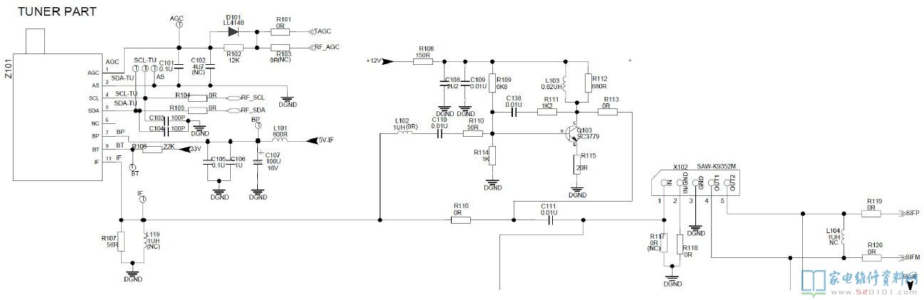

首先,高频信号处理及选择,天线调频电视信号,输入到高频调谐器TU,经TU内部处理:高频放大,滤波,中放,检波,鉴频,预中放,AGC增益控制,AFT自动频率控制,PLL锁相环滤波等电路。TU输出的图像中频信号由11脚输出,经R107,L119滤波后,输入到声表面滤波器X101(SAW-K6274D)进行滤波处理。由X101的4,5脚输出图像中频信号直接进入到MST9U19JS的51,52脚进行图像中频处理。由高频头的11脚输出的图像中频信号另一路进入声表面滤波器X102(SAW-K9352M),由X102的4,5脚输出图像伴音中频信号直接进入MST9U19JS的49,50脚进行伴音中频处理。

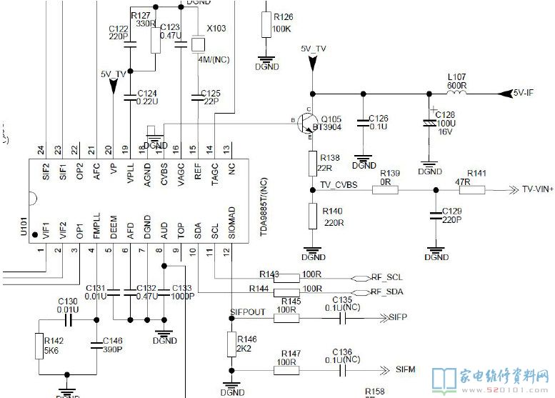

TDA9885是无需对准的多标准(PAL和NTSC)视频和音频IF信号PLL解调器,用于负极性调制器和FM处理器。它的工作电压5V,受4M基准频率输入控制,受IIC总线控制。总线控制脚为10,11脚。15脚外接4M晶体振荡器。 输入的图像、伴音中频信号经TDA9885T处理后,由17脚输出图像视频信号到MST9U19JS;由12脚输出伴音信号到伴音功放电路。

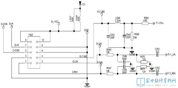

4、TV信号流程
经高频信号处理后的TV信号,由排插P507的4脚输出TV视频信号,P507的1,2脚输出左,右声道音频信号。TV-VIN+信号输入到MST9U19JS的34脚输入。TV-LIN,TV-RIN分别输入到MST9U19JS的62,63脚输入。

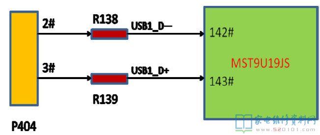

6、USB信号流程
由排插P406的2,3脚输出USB信号,此信号输入到MST9U19JS的142、143脚来控制USB信号。

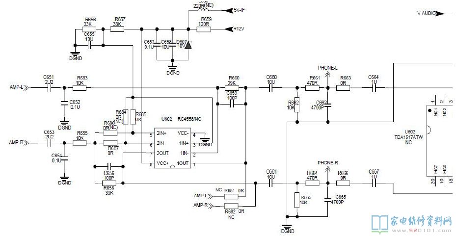

7、音频处理电路

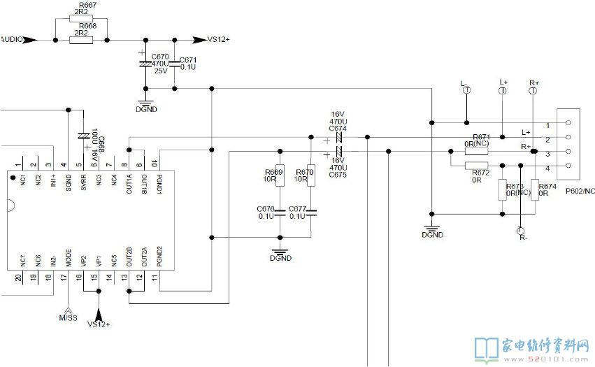

输入的图像,伴音中频信号直接进入MST9U19JS进行中频处理后,由71、72脚输出伴音信号到伴音功放电路。左右声道的伴音信号经U603(TDA1517ATW)的3、18脚输入。输入的伴音信号经TDA1517ATW功率放大器后,由8、9脚输出左声道音频信号到左喇叭进行功率放大;由12、13脚输出右声道音频信号到右喇叭进行功率放大;IC的供电电压脚:15、16脚为12V电压供电。

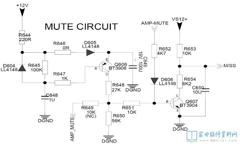

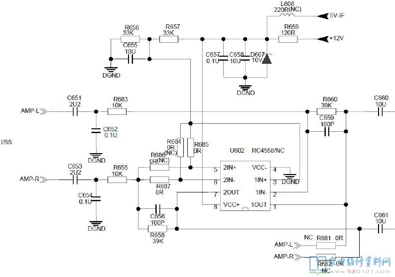

8、静音处理电路
当12V瞬时上电时,一路通过D605到了Q606 的E极,一路通过R645给C648充电,使得Q606导通,高电平来到Q607的B极。使得Q607导通。这时M/SS脚电压为 12*[8.2/(8.2+10)]大约为5.4V左右。这个信号送到功放TDA1517ATW,完成静音控制。 另外,当进入稳定状态时,主芯片MST9U19JS发出静音信号AMP-MUTE高电平时,使得Q607导通。完成静音控制。
9、耳机处理电路
当切换到耳机功能的时候,U602的2,3,5,6脚输入音频信号经运算放大后,由1、7脚输出音频信号到耳塞。
