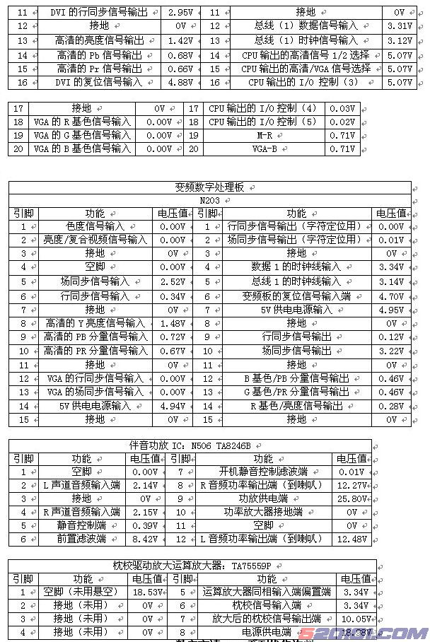

数字信号处理板中将模拟电视信号采用TVP5147彩色解码和A/D变换芯片,YPbPr信号采用高速A/D变换芯片MST9883或AD9883,数字信号处理芯处采用美国Pixelworks公司的变频处理PW1235,它将输入的各种模式的信号统一变换成1080i/60Hz的扫描格式,然后将RGB三基色和HV同步信号送经SDA9380视频和行场偏转处理芯片,进行模拟量,白平衡,自动亮度控制和自动白平衡处理。
PW1235含有两个数字视频接口和一个数字图形接口,两个数字视频接口输入的是16bit 4:2:2或4:1:1的YUV数字视频信号,本机只使用了其中的一个接口。从TVP5147输出的16bit YUV数字视频信号、VCLK时钟信号和VHS、VVS行场同步信号送入PW1235的15~23脚和25、27、28脚。从MST9883送出的并行24bitYUV信号、GHSOUT/GVSOUT同步信号和GLCK时钟信号分别送到PW1235的高速数字图形接口70~100引脚和66、67脚和68脚。
PW1235内部主体由输入单元、存储器控制单元、显示单元和可编程控制单元四部分。
PW1235对输入的信号分三个通道处理, 即:I-channel、 B-channel 、P-channel,I-channel通道对隔行输入的信号进行运动图像的检测和降噪处理。B-channel采用直通方式,不经过存储器和内部信号的处理,经D/A变换后直接输出,1080i/60Hz就是使用该通道。P-channel是将逐行扫描的信号转换为隔行扫描方式。经IC处理后的信号3 个D/A数模转换电路,将数字信号变换成模拟信号RGB从IC的第150、153、156脚输出,DHs、DVs行场同步信号从第103、104脚送出。
PW1235采用2.5V和3.3V电源供电,复位和总线受主板的CPU控制。

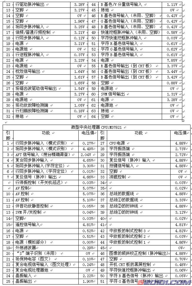

2.SDA9380视频与行场偏转处理部分
SDA9380是一个高集成度彩色电视机中采用的视频、行场偏转处理芯片。在视频处理方面,它带有两组YUV/RGB通用输入接口。一组RGB输入接口,这组输入可用于SVGA信号输入或OSD字符插入。同时它还有各种模拟量的调节,自动亮度/对比度限制,自动暗电平检测,自动暗平衡调整,以及可调节的行、场消隐信号,亮度Y信号的微分可作为SVM扫描速度调制信号。行场偏转处理电路中,该芯片可工作在15~19KHz或31~38KHz,含有行同步锁相和行驱动信号输出,直流耦合的场输出和枕校信号输出。带有完善的行场保护功能和B+检测功能等。
SDA9380是总线控制的芯片,带有上电复位引脚,须两组电源供电(8V和3.3V)。
数字信号板处理送出的RO、GO、BO经耦合电容C217、C218、C219送到SDA9380的42~44脚(该组输入采用的是YUV的形式),字符OSD由第50~53脚输入,其中第50脚是字符快速消隐选通端,第49脚为字符半透明输入引脚。输入的信号经内部电路钳位、混合和切换后黑电平延伸,峰值限制,亮度/对比度/彩色调节,自动白平衡和微分处理,经缓冲放电路后由55~57脚出,其中SVM信号由60脚输出。在检修视频信号处理时,注意检测由集成电路内部相关的ABL、DCI引脚。
行场同步信号送到16、18脚,行频的自由振荡来自晶体振荡器,经行同步锁相环PLL电路后,产生具有一定占空比的行驱动信号由IC的12脚输出。场输出引脚差分的方式,本机只用的VD-一个锯齿波。由于行频自由振荡来自晶体振荡器分频而得到,维修时不能用仪器表笔去测量晶振两端的电压造成频率不稳,以免因行频变化烧坏行输出级电路。
SDA9380具有完善的行场保护功能。场保护功能,该芯片的第30脚VPROT输入的是从场功能反馈回来的锯齿波形,正常工作时,该引脚有峰峰值是1.5V到2.7V的波形输入,用来监视场扫描电路工作是否异常。当场电路工作不正常时(如场偏转开路,短路,没有场电源等),该引脚就检测不到场锯齿波形,在若干周期后,行输出12脚HD悬空变为高电位,行扫描也停止,(35 脚PROTON也输出高电平作为图像消隐,本机末用)防止出现水平亮线而烧坏显像管。
IC的31脚用于行保护,监视行逆程反馈的信号,正常工作时该点电压设定在峰峰值1.5V~2.7V之间。当电路出现故障引起B+电源电压下降,行频突然上升或行输出负载加重引起行逆程电压下降时,反馈到该引脚的电压也随之下降,峰峰值小于1.5V,此时电路处于消隐状态,RGB停止输出。反之当电路出现故障引起B+电源电压上升,行频过低等原因引起行逆程电压上升时,行输出12脚HD悬空变为高电位,行扫描停止工作,(PROTON 35脚也输出高电平作为图像消隐,本机末用)防止高压过高及保护行输出级电路。 [Page]

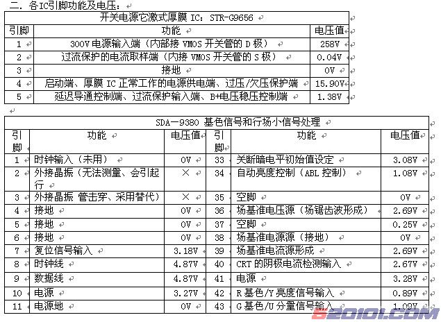

4、STR-G9656开关管电路
工作原理:
A、开关电源的启动:4#为启动端,300V直流电压经R506降压加至4脚,并对电容C570充电,当C570上电压上升到16V,内部电路开始启动,启动快慢由R506和C570决定,即i=RC。当4脚电压低于10V以下时,IC内低压禁止电路启动、处于待机。
B、4 脚电压的供给:当电源被启动后,IC内部开关管导通,开关变压器1#--4#初级绕组有电流流过并产生自感电压,1#--2#便产生互感电压,该电压经D504整流V501稳压,得到约18V电压,向IC4#供电。
C、控制电路启动后,振荡电路的频率和脉宽由IC内电容充放电快慢和IC5#的互反馈电压大小决定。当开关管导通时,IC内电容(与4#相近)快速充电至6.5V,同时开关管导通所产生的漏极电流ID(锯齿波),经IC 2#流过R511,该电压反馈到IC 5#,当该电压上升到5#的门限,电压0.73V时,IC内比较电路翻转,并控制振荡器翻转,使开关管截止,开关管截止后,C1的充电被断开,C1通过R1开始放电,当C1两端电压降到3.7V振荡器再次翻转,使开关管导通,开关管导通后,重复以上步骤。
C1的放电快慢决定了开关管的截止时间长短,而IC 5#电压上升的快慢决定了开关管的导通时间。
D、稳压过程:该电源的稳压控制是固定开关管(MOSFET)的截止时间(约50US),而调节其导通时间,这叫PRC(脉冲比例控制)工作方式,这实际上是一个调频调宽式的开关型稳压电路。
当某种原因使次级电压升高,光耦1#V〉2#V,流过光耦初级发光二极管的电流增大,其发光强度增强,光敏三极管输出的直流电流增加,该电流经过R515,与IC2#经过R511的锯齿电压叠加,使IC5#电压较早地达到0.73V,使IC内振荡器提前翻转,使开关管提前截止,由于开关管导通时间短,所以开关电源的输出电压回降,(占空比下降),起到稳压作用。
在电源电路轻载时,反馈的直流电压(即光耦3#)较大,开关管导通时的浪涌电流产生的噪声容易使 IC内振荡器误动作。在5#与地之间并联一只C517,以吸收浪涌噪声,使电源轻载下稳定工作。
E、过流保护:过流保护是通过检测每个振荡周期的开关管漏极电流峰值而进行的,当出现过流时,IC 2#外接并联电阻R510,R509电压迅速上升,使IC5 #电压上升到门限电压0.73V,控制IC 内的振荡器翻转,开关管导通时间大大缩短,从而限制了开关管的漏极电流,起到过流保护作用。 [Page]
过流保护电路启动后,输出电压大幅下降,开关变压器1#--2#上感应电压下降,使IC 4#电压下降,当下降到10V以下时,低压禁止电路起控,IC 内控制电路停止工作,整个开关电源电路停止,启动电路会再次充电,4#上升到16V,IC启动工作,IC 2#漏电流增大,再停止,这样循环往复,进入间歇振荡状态。
F、锁存电路和过压保护,过热保护电流
过压保护或过热保护电路启动后,将触发锁存电路工作,使振荡器停振,保持低电平,开关管截止,IC停止工作,大于140O保护。
当电源的输出电压大幅上升而过压时,变压器1#--2#电压上升,使IC 4#电压上升,4#超过22.5V时,过压保护起控,触发锁存器工作、保护。
为了防止锁存器,由于干扰而误动作,IC内设有定时器,只有过压,过热动作持续8us以下,锁存才工作。
