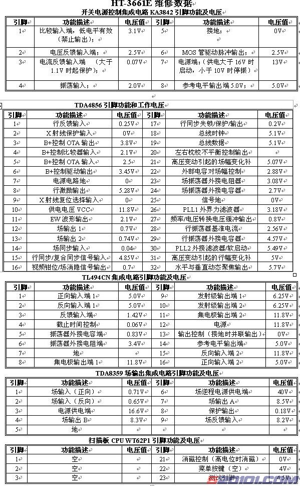

当电视机电源开启时,整机处于待机状态,TV主板CPU接收到开机按键或遥控开机指令后,通过I2C总线让扫描板CPU开机,此时N101 N0. 19脚由0V变为5V,电源V504导通,RL502吸合,AC220V送到主电源板部件,经D501 RBV-606硅堆整流,C507滤波,得到约+300V的直流电压。+300V电压分为两路:一路经开关变压器的(5)~(10)绕阻加到开关管V501的D极;另一路经R518、R519为N500(KA3842)提供起始工作时的启动源,电源IC正常工作时是由开关变压器的次级绕组D511、C521整流滤波后得到。当KA3842(7)脚的电压达到+16V时,KA3842(7)脚内部的基准电压发生器产生5V的基准从(8)脚输出,使振荡器工作。该5V电压还经R515、R511 对C514充电。当C514两端电压达到一定值时,KA3842(4)脚内的电子开关断开,C514又由5V充电。由此产生的锯齿波电压高电平时,KA3842从(6)脚输出 驱动电压,送到V501的G 极,V501导通,其D极输出电流在开关变压器T501初级绕组上产生感应电动势,T501(3)端的正脉冲经D510整流,C521滤波给KA3842(7)脚供电。在V501的导通期间,T501的初级绕组所接的整流电路因感应电动势反向而截止,电能便以磁能的形式储存在T501中。当该矩形电压为低电平时,KA3842的(6)脚无输出,V501因无驱动电压而截止。

过压保护电路由VD501、V502等组成,当某种原因(300V上升等),负反馈回路开路等电路工作异常级负载电压上升时,D511、C521组成的次级绕阻整流出来的电压也随之上升,当电压超过HZ18C2的稳压值时,VD501击穿,V502导通,KA3842(1)脚由3.1V变为0.3V,此时KA3842输出被截止。
B .过流保护电路
过流保护电路由R516A、R516B、R513、KA3842等组成,R516A、R516B为过流取样电阻。当V501饱和导通时间过长,产生较大的漏极电流时,在R516A、R516B上产生的压降会升高,经R513、C517分压后反馈回KA3842(3)脚,当(3)脚电压大于1.1V时,KA3842(6)脚无脉冲输出,V501截止,开关电源停止工作,起到过流保护作用。[Page]

4.TDA4856功能介绍
TDA4856是一片I2C总线控制的行场处理芯片,它具有15k至130kHz的行同步频率范围,以及50至160Hz场同步频率范围,具备了很强的几何较正功能,在计算机显示器电路中应用广泛。该芯片内部含有行、场频锁相环振荡器,其行自由振荡频率决定于TDA4856外围所接的R835, R836的值,自由振荡器根据WT60P1输出的行、场同步信号,对其输出的水平、垂直驱动信号进行锁相同步,一般要求行自由振荡频率低于同步信号的频率。该芯片在I2C总线数据的控制下,可对图像几何形状进行调整,包括场幅、场线性、场中心、东西枕较、梯形校正、弓形校正、平行四边形校正、动态聚焦调整等强大的几何调整功能。该芯片还有X-射线保护功能,从行包的输出绕组⑨脚取样监视高压变化情况,当N802第2脚的电压高于5V时,则X-射线保护起作用,行输出停止,此时本机指示灯依然显示开机状态。

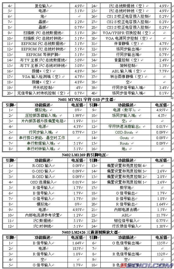

四.CRT板
HT-3261E的以CRT板主要由高清字符产生器N401 MTV021 预视放N402 LM1269, 视放N403 LM2426, 直流偏置N404 LM2483组成。
视放N403 LM2426集成电路资料:

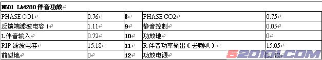

伴音信号处理电路主要由受TV主板CPU M37225 I2C总线控制的音效处理芯片MSP3410B和AV/TV伴音切换电路CXA2089Q组成,伴音功放采用的是TDA2616。
主芯片采用了MSP3410B是由德国ITT公司开发的多功能伴音处理集成电路,它被广泛地应用在各种型号的视像产品的数字声处理,它能完成FM、AM模拟伴音、NICAM数字伴音及德国立体声的解调;具有环绕处理;高低音均衡、音量控制;并具有NICAM总线接口(NBUS)伴音、总线接口(SBUS)、多路音频接口(SCART);耳机输出等多种功能,它与CPU通过I2C总线进行通讯,是目前最先进的伴音处理集成电路。
