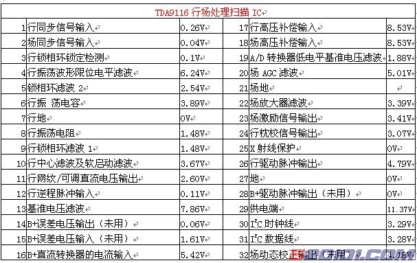

5.3、行扫描电路:
由数据解码板第(29)、(31)脚输出的行场同步信号经R361、R362输入到TDA9116的第(1)、(2)脚,使行场扫描与显示的图像内容同步。TDA9116第(6)、(8)脚外接的行振荡RC阻容其参数决定了行频的自由振荡频率,该频率必须低于行同步信号的频率才能保证行扫描与行同步脉冲信号的正常同步。行同步脉冲从第(1)脚输入后经内部行同步信号检测和极性处理器送往锁相环监相器内与⑥⑧脚产生的VCO信号进行相位检测比较从⑨脚外接的双时间常数滤波器得到脉动的直流误差电压去控制VCO的振荡频率和相位(锁相控制),而⑩脚外接的电容C344是行中心位置检测滤波,行 VCO产生的信号被送往IC内部的锁相环控制器2与(12)脚反馈回来的行逆程脉冲进行比较,在(5)脚外接的滤波电容上滤波得到误差电压,去保持(26)脚输出的行驱动脉冲与行输出级的相位关系一致,最后行驱动脉冲被送到输出缓冲器提高带载能力出从(26)脚输出行驱动脉冲送到行激励级,经行激励级进行放大、脉冲整形由T303去推动行管工作在开关状态,产生行偏转电流和行逆程脉冲。由行输出变压器对行逆程脉冲进行变压,产生各种电压供给整机使用。
5.4、场扫描电路:
由TDA9116(22)脚场放大器滤波在外接的C343滤波电容上产生场锯齿波,(20)脚是场锯齿波放大器的AGC滤波控制端,用于稳定(23)脚输出的场锯齿波的幅度,防止场幅抖动。(23)脚输出的场锯齿波信号经R315送到场功放LA78041的(1)脚,TDA9112的(13)脚产生的基准电压通过R322、R320分压为LA78041的(7)脚提供一个基准偏置电压,决定场中心的起始位置。该机型的场功放电路采用OCL功放电路,需要由行输出变压器提供正负工作电源给LA78041的(2)(4)脚功放才能正常工作,并且LA78041的(5)脚输出的直流电压为0V左右,有别于OTL功放电路的场输出端电压约为供电电源电压的1/2左右。如果该机型的场功放输出端有正负的直流电压输出(超过正负0.5V以上),则场功放工作肯定不正常,在此状态下如果长时间的进行检修很容易造成显像管被切颈而漏气报废。LA78041(3)(6)之间接的D305、C317是为场逆程回扫供电的升压电路,C317容量下降会出现顶部卷边和上部回扫线,开路则回引起场功放屡次损坏。LA78041输出的放大后的场锯齿波电压经场偏转、R303形成场偏转回路,R303如果有轻微的变值就会造成场幅有很大的变化。R306是场功放的交直流反馈电阻,开路将造成场功放不工作,出现水平亮线。

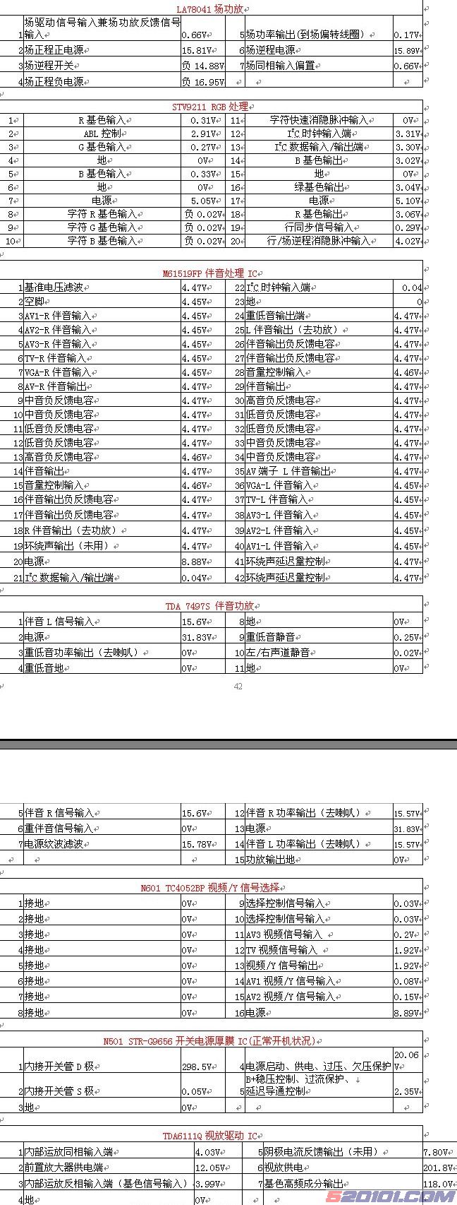

5.6、基色信号处理STV9211:
STV9211是一块宽频带的视频基色处理集成。由I2C总线控制,带有字符显示的接口,ABL自动亮度限制控制。解码板输出的R、G、B基色信号从(1)(3)(5)脚输入,在STV9211内部进行钳位、亮度、对比度处理,由I2C总线的数据调整基色的白平衡参数。STV9211(8)(9)(10)是字符的基色输入接口,(11)脚是字符显示的快速挖框脉冲输入,由输入的字符基色信号经D817~D819三个二极管组成加法器叠加成字符快速挖框脉冲,该脚高电平的时候显示字符内容。(19)脚输入行逆程脉冲作为行同步信号和钳位脉冲,(20)脚输入的是行场逆程脉冲,作为行场逆程期间的消隐信号。基色信号经STV9211处理后由(14)(16)(18)脚输出。经V804~V806三个基色射随器电流放大,提高驱动能力,送到CRT板的宽带基色放大IC 。
5.7、CRT板视放电路:
视放驱动电路采用三块视放IC:TDA6111Q对应R、G、B基色信号进行独立的放大。TDA6111Q具有16MHz的带宽的视频输出放大能力,有防止CRT打火保护功能,暗电流检测输出自稳定功能,直流和瞬态电流两种阴极输出通道,ESD防静电保护功能。基色信号由TDA6111Q的(3)脚输入,经内部放大后,由(7)(8)脚输出去驱动显像管的三个阴极,实现图像的显示。(8)脚输出的是直流电压和基色信号瞬态变化较低的视频成分,高频的瞬态变化信号则由(7)脚通过外接的560P电容耦合输出到阴极,这样可以提高清晰度,使图像的细节更加明显。TDA6111Q(1)脚是内部运放的同相输入端,外接的R430、R431组成分压器,产生4V的基准偏置电压提供给三个视放IC的(1)脚,该脚的电压值大小决定了(8)脚输出的直流电压,即黑电平的束流截止静态工作点。如果(1)脚的电压值偏高,那么三个视放IC的(8)脚输出的直流电压均升高,图像会偏暗。(9)(3)脚之间的电阻是负反馈电阻,由(9)脚反馈输出端经电阻反馈回(3)脚,稳定放大器的工作状态。该电阻的阻值大小决定视频放大器的放大增益,如果(9)(3)脚之间的电阻开路、假焊,则视频放大器不工作,没有基色信号输出,会造成图像缺少某一基色。
