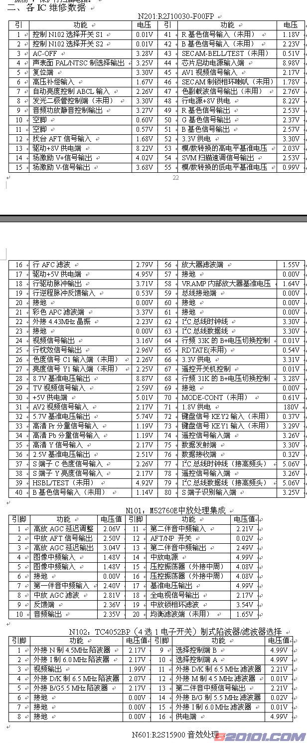

TN#系列(包含TN2985、TN3483等)机型简介:该机型是一款性价比较高的三行频逐行电视,采用了RENESAS公司的超级单片Idreama-p1方案(即N201),包括了解码、16位MCU、预视放、行场处理、AV开关等五部分,其专利技术PXG-4实现了隔行/逐行处理。主要接口有:两组AV输入、一组S端子输入、一组AV输出、一组分量输入,可支持480i、
576i、480P、576P、1080i/50HZ、1080i/60HZ等格式。

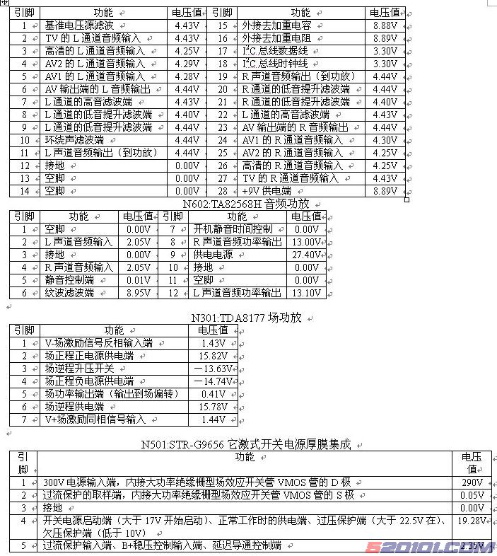

STR-G9656有五个引脚:
①脚:300V输入,内接开关管D极。
②脚:同接VMOS开关管S极,过流保护取样端。
③脚:接地。
④脚:电源供电脚:启动端,过压、欠压保护脚。
⑤脚:B+稳压控制端,过流保护端,延迟导通控制。
