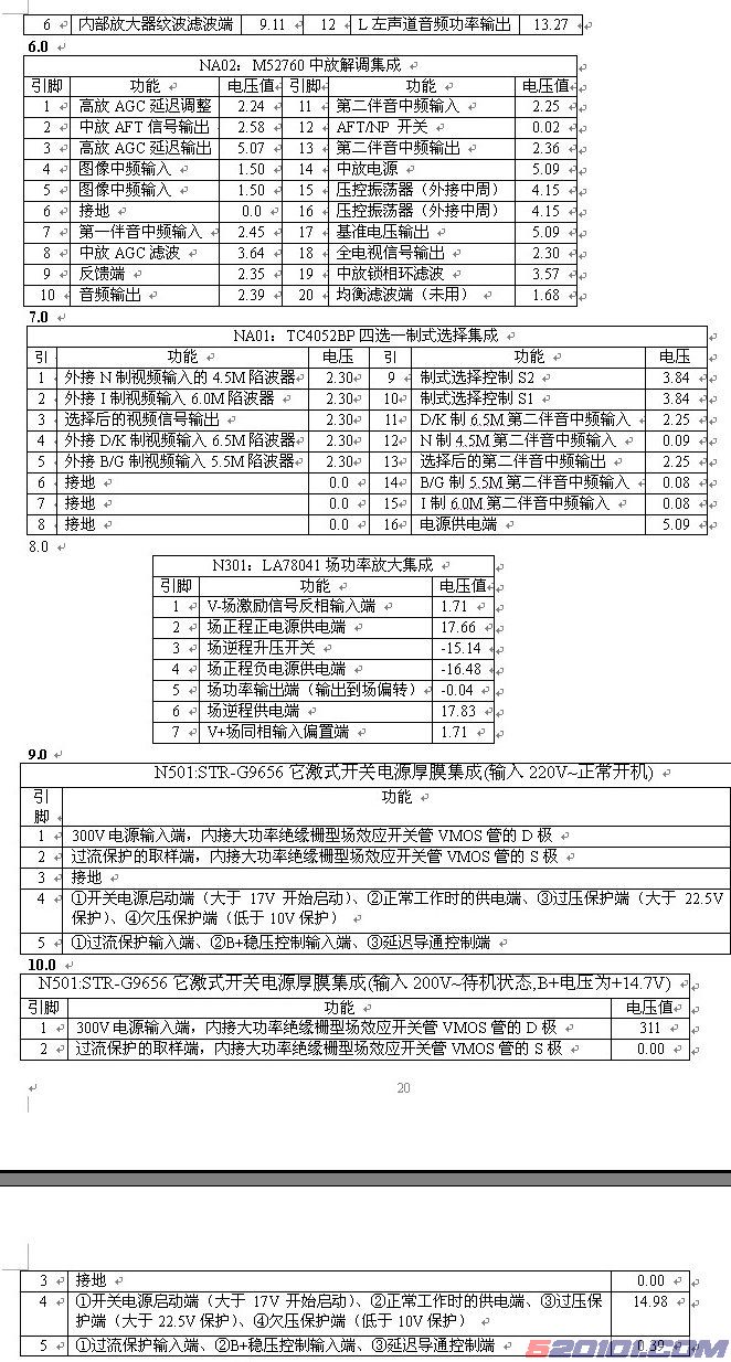

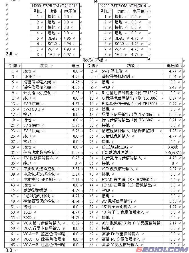

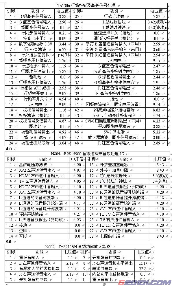

二、TR机型各IC管脚电压
以下数据的测试条件为:TR2987机型, D-8信号,B+ --145V,图像模式—自然,伴音模式—新闻,音量---50.
