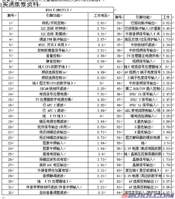

RF有线信号先被送到高频头A101(BKS70535-BW1)由N301(OM8373PS)的10脚11脚输出波段控制电压去控制高频头的波段切换,由N301(OM9373PS)的27脚输出高放AGC电压给高频头,同时调谐电压和5V供电电压也送到高频头A101(BKS70535-BW1),高频头即进行了正常工作,输出中频信号到预中放电路和声表面,并输入到N301(OM9373PS)的23脚/24脚,在N301(OM9373PS)的内部进行一系列的处理后,在51脚/52脚/53脚输出R .G . B 三基色信号,送到CRT尾板进行放大,最后在显像管上显示出图像。N301(OM9373PS)的38脚还输出视频信号,经V351(C1815)/V352(C1815)/V801(C1815)做为视频信号输出。
由AV1/AV2输入来的视频信号,先被送到N801(CD4052)进行视频信号的切换,被选中的AV信号送到N301(OM9373PS)的42脚,送入N301(OM9373PS)的内部进行处理,处理好的信号从51脚/52脚/53脚输出。送到CRT尾板进行放大,最后在显像管上显示出图像。AV1/AV2的选择切换由N301(OM9373PS)的62脚/63脚输出的电压控制!
(二)伴音信号流程
由AV1/AV2送来的音频信号,先被送到N161(CD4052)进行切换,并和由XS3102插座送来的TV节目 音频信号一起进行切换。控制切换的信号由N301(OM8373PS)的62脚/63脚输出。被选中的音频信号由N161(CD4052)的3脚和13脚输出后,分两路输出,一路送到N101(AN17821)伴音功放,进行音频放大后,推动扬声器发出声音,另一路,送到V121(C1815)和V122(C1815),最后送到声音输出插口。
(三)行场扫描电路及枕形校正

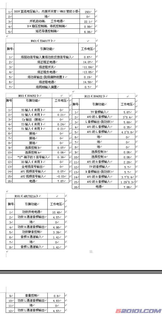

由N301(OM8373PS)的33脚输出行激励脉冲,送到行推动管V450(C2383),经放大后推动行输出管V451(D1885)工作。由N301(OM8373PS)的20脚输出E/W枕校信号到V431(C1815)和V432(A940)组成的枕校电路,对光栅进行枕形校正。
由N301(OM8373PS)的21脚和22脚输出场的正相反相驱动脉冲,送到场输出电路N401(TDA8177),进行放大后推动场偏转线圈驱动CRT的电子束做场驱动!
(四). CPU及控制流程
N301(OM8373PS)是一块包含了CPU和中放/彩色解码等电路的大规模集成电路。
Pin 1, 2, 3, 4, 5, 6, 7, 8, 10, 11, 62, 63, 64
这些脚都是微处理器的I/O脚,每一个都对应内部的一个可编程的寄存器。
Pin 1 :定义为待机控制输出脚,Pin 2, 3:分别是I2C总线的时钟线和数据线。Pin 4:调谐控制脚,Pin 5:RF-NTSC制控制脚,Pin 6:按键控制脚,Pin 7:音量控制脚,Pin 8:音量控制和mute控制脚,Pin 10:高频头频段控制脚,Pin 62: AV/TV切换控制脚,Pin 63: AV/TV切换控制脚,Pin 64: 遥控信号输入脚,Pin: 11高频头频段控制脚。
四.电源电路详解
PS501(热敏电阻)与消磁线圈并联在输入交流电源两端。每次开机时,热敏电阻的冷电阻很小(大约为几欧姆),则消磁线圈中流过很大的交流电流,由此形成的交变磁场对彩色显像管进行消磁处理,防止因荫罩或彩色显像管附近其他金属件磁化造成的色纯不良;当热敏电阻中流过很大的电流时,热敏电阻热电阻瞬间增大(大约可达几百千欧姆),消磁线圈接近开路,对电源电路的影响可以忽略不计。

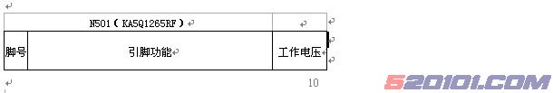

1.开关电源的起振过程
由VD503至VD506组成的桥式全波整流电路输出的脉冲直流电压由开关变压器的1-5绕组,加到N501(KA5Q1265)的1脚,同时,市电还经R507(68K)、R508(68K)限流,VD508(TVR4J)整流,C517(50V/47U)滤波,得到约22V左右的启动电压,送入N501(KA5Q1265)的 3脚。于是IC内部的软启动电路工作,并触发振荡器开始工作,其工作频率很快升至150KHZ左右。其输出的脉冲信号经整形和推挽放大后送至开关管G极,使开关管进入工作状态,并向开关变压器注入脉冲电流。
在开关管截止期间,开关变压器各绕组的感应电压通过各自的整流滤波系统向各自的负载提供直流电压。值得一提的是:在开关变压器次级向负载释放完能量后,此时开关管并不会立即导通。此时开关变压器T501初级1脚-5脚绕组与L505(0.5uH).C512(1000P/2KV)构成串联谐振回路,N501(KA5Q1265)内部的开关管何时导通,由开关变压器T501 7脚外接的R515(2.4K)、C513(470P)构成的RC延时电路的延迟时间所决定。在开关管截止期间,开关变压器T501的 7脚由VD510(RGP10D)整流输出的正脉冲先由R513(2.2)、R512(2.7K)、R515(2.4K)分压,再由R515(2.4K)、C513(470P)构成的RC延时电路延时后才被送往N501(KA5Q1265)的 5脚,然后与比较器内所设置的阈值进行比较,精确控制开关管在谐振电压到达最低点时导通。电源厚膜块工作后,开关变压器T501的7脚-8脚绕组输出的脉冲还经VD512(RGP10D)整流、C51750V/47uF)滤波后得到约23V直流电压,以取代VD508(TVR4J). R507(68K)、R508(68K)提供的电源启动电压,作为N501内部振荡器及其他工作电路的工作电源。[Page]
2.稳压控制
当某种原因引起负载变轻(比如声音变小、画面亮度变暗)时,开关变压器各供电绕组输出电压相对升高,流过光电耦合器N504(PC817) 的1脚 、2脚脚的电流上升,发光二极管亮度升高,光耦N504(PC817)的3脚、4脚内接的光敏三极管内阻变小导致N501(KA5Q1265RF)内部恒流源在其4脚形成的电位降低,经内部比较放大器与基准电压比较后得到一个控制电压,振荡器提前进入关断期(即降低了开关脉冲的占空比),输出电压回落至设定值。反之亦然。
3.待机控制
当彩色电视机处于待机导通,VD544(1N4148)的导通使开关电源的B+取样电阻上的电压升高,V504(C1815)的导通内阻减小,光耦N504(PC817)的发光量加大,N501(KA5Q1265RF)的4脚电压升高,B+的输出电压降低,开关电源进入待机状态。另外 由于N501(KA5Q1265RF)内部附有电流输出检测系统,于是N501(KA5Q1265RF)内设的触发器被触发,从而使振荡器处于低频振荡状态,开关变压器各绕组输出电压有所下降。
4.保护原理
过流保护:当彩电主要负载发生短路故障时,流过开关管的电流必大增,于是通过N501(KA5Q1265RF)内设的电流检测系统使触发器动作,导致振荡器进入低度频振荡状态,其输出电压骤减,既能避免故障进一步扩大,又可保护N501(KA5Q1265RF)不会过流损坏。
过压保护:本机开关电源最高允许输入电压为270V,但如果市电输入电压超过该值,则加在N501(KA5Q1265RF)的 3脚的电压就会过高,超过阈值后,过压保护电路动作,通过逻辑电路使电源停振,并进入锁定状态。另外,当开关电源稳压环路失控(比如光耦器内光敏三极管开路、发光二极管击穿)时,均会使VD512(RGP10D)整流输出的电压(即N501的 3脚电压)升高许多,从而使过压保护电路动作。
低压限制:当市电输入电压低于90V时,在N501 的(KA5Q1265RF)3脚形成的电压将会小于9V,这时N501(KA5Q1265RF)内的电压比较器将会输出一负的误差电压,通过逻辑电路使振荡器停振。
过热保护:当N501(KA5Q1265RF)内的基板温度达到140度时,芯片内的过热保护电路将动作,使振荡器停振,并进入锁定状态。有必要指出:振荡器停振并进入锁定状态后,即使形成保护的原因解除,振荡器也不会自行恢复正常工作状态,而必须关断总电源开关后再重新开启,机器才能重新启动工作。另外由于开关变压器的T501的1脚-5脚绕组设计的匝数不是很多,加之N501(KA5Q1265RF)内部的MOS场效应开关管击穿的承受能量较大,故省去了常见的加在开关管漏源极间的尖脉冲吸收电容。
