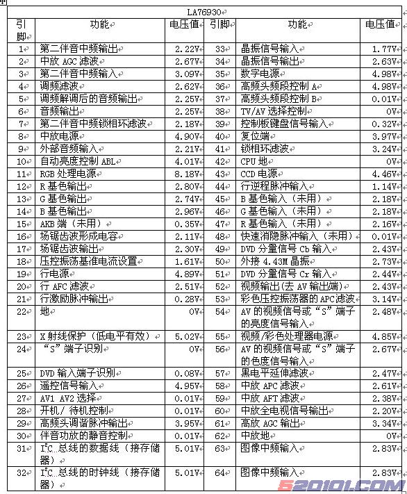

1、调谐选台及中频处理电路
该机芯采用国际标准的高频调谐器(TDQ-3B9X/116),BM脚电平为5V,N20136、37脚通过R103、R104控制高频调谐器的BS1和BS0脚的波段选择。从N20129脚输出的VT电压,经R114、R113分压送入V102的基极进行放大,再经RC网络平滑滤波加到调调谐器的BT脚,从而改变高频调谐器的调谐电压。110V电压经R116并由N101稳压后,再经R115加到V102的C极,提供33V的调谐电压。
从调谐器IF端输出的图象中频信号,经预视放V101、声表面滤波器Z201后,从N201\63、64脚送入集成电路内部,经图象中频放大、锁相环滤波,并与输出极匹配后,从N20160输出1VP-P的复合视频基带信号。N201内部的图象中频压控振荡器锁相环电路由压控振荡器VCO电路、自动相位控制检测电路、信号输入电路和VCO调节电路组成。锁相环电路控制中频压控振荡器的频率,使其始终与输入信号频率一致。当没有信号输入时N201 58脚自动相位检测滤波器控制VCO的误差电压为0,VCO调节电路可保证自由震荡频率的稳定。
图象中频放大器的增益内部中放AGC输出电压控制。中放AGC是峰值型,其外接电路包括N201 61脚外接AGC充放电电容C237和2脚外接AGC滤波电容C202等元件。
图象中频经N201集成电内部进行限幅放大频率解调从N201的一脚输入伴音中频,经LC滤波,C204耦合,送入集成内部进行音频放大,又把解调的伴音信号进行放大并通过I2C总线进行音量控制,从N201的5脚输出。

从N201 60脚输出的复合视频信号,经V203射随后,再经C239耦合后送至N601 12脚,与从AV端子输入到N601 13脚的VIDEO信号进行切换,从N601的14脚输出送回N201的56脚。音频信号则送到N601 5脚切换后,送回N201的9脚。N601是型号为TC4053的一选二开关,其切换受N201 27脚、38脚电平的控制。

从N201 56脚输入的信号分两路,其中一路经色度陷波、陷波开关、视频处理电路(包括视频降噪、Y信号伽马校正、黑电平延伸、Y信号钳位、勾边电路、Y信号延时等)、RGB矩阵电路、亮度处理电路、驱动放大及消隐电路,最后从N201 12~~14脚输出R、G、B信号。
色度陷波的频率随N201 50脚外接晶振频率的变化而变化。在集成电路的内部有一基准滤波器和调节检测模块,通过采用锁相环技术调节彩色陷波和带通滤波器中心频率的方法来对滤波器进行自动控制。当输入Y/C信号或黑白信号时,陷波开关处于“OFF”状态,陷波器不起作用;当输入彩色信号是,陷波器开关置“ON”状态。
该机的OSD显示是通过N201 33脚、34脚外接的晶振产生OSD的R、G、B信号,与集成IC内部的图象RGB信号混合后,从N201 12~~14脚输出到CRT板的RGB放大电路。

从AV端自送来的音频信号经N601切换后从N201的 9脚输入,在集成内部与TV伴音进行切换后,一路从N201的6脚输出,送到伴音功放N701的5脚进行伴音放大,将伴音输出到喇叭负载。另一路从N201的4脚输出,经C603、R607、R608送到AV输出端子的L、R插口,作为外部音频输出。
N701的 3脚为静音功能脚,与R704、V702、R705、R706、VD702等组成静音电路。其受N201 30脚电平的控制,当N201 30脚输出高电平时,V702导通,N701 3脚为低电平,实现静音。

从N201 56脚输入的视频信号,经两倍放大后,送到集成电路内部的同步分离电路,分离出行、场同步信号,分别对行、场振荡频率进行控制。
(2) 行扫描电路
行输出变压器输出的逆程脉冲从N201的44脚输入后,一路送到行、场消隐电路进行图象的消隐,另一路则送到同步脉冲相位检测电路,与同步脉冲进行比较,以保证相位的一致性,是图象在屏幕上处于正确位置。
行扫描输出电路有行激励管V301,行输出开关管V302及行输出变压器高、中压电路等组成。从N201 21脚输出的行激励脉冲加到行激励管V301的B极,经V301放大、激励变压器T302阻抗变换后,送入V302的B极,是V302工作与开关状态,在行偏转线圈中产生线性变化的磁场,从而实现行扫描。其中R302、C305、C306和R303、C308组成消尖峰脉冲电路,C309、C310、C311、C312、C309为逆程电容,C339为S校正电容。
(3) 场扫描电路
从N201内部同步分离电路输出的场同步信号经场信号处理电路计数、分频,再经过场锯齿波发生器后从N201 17脚输出的锯齿波信号,直接送到场功放N301(LA78040)的输入端进行放大。锯齿波信号在N301内部放大后从N301的5脚输出到偏转线圈。N301 1脚为同向输入端;7脚为反向输入端;2脚为电源脚,其电压约为21V;6脚为场输出供电,在回扫期间电压为2倍的电源电压;3脚为泵电源输出脚,外接电容C332连接到N301的6脚,使逆程期间6脚的电压为2VCC。

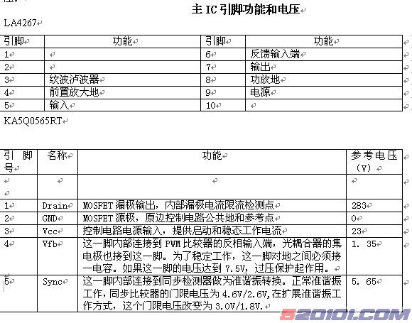

(1)电源IC KA5Q0565RT简介
KA5Q0565RT是三肯公司生产的彩电开关稳压电源专用厚膜电路,内置有脉冲振荡器、启动电路、误差比较放大电路、驱动电路及开头管,同时还设有达压、过电流、过热等多种保护电路,其内部框图如图1-1所示,各引脚功能描述如表1-1所示。
表1-1 KA5Q0565RT引脚功能表
引脚 |
符号 |
名称 |
功能 |
1 |
D |
漏极 |
MOS管漏极 |
2 |
S |
源极 |
MOS管源极 |
3 |
VCC |
电源端子 |
为控制电路提供电源 |
4 |
SYNC |
过压反馈端子 |
过压检测信号及稳压控制信号输入端 |
5 |
FEEDBACK |
过电流端子 |
过流检测信号及稳压控制信号输入端 |
