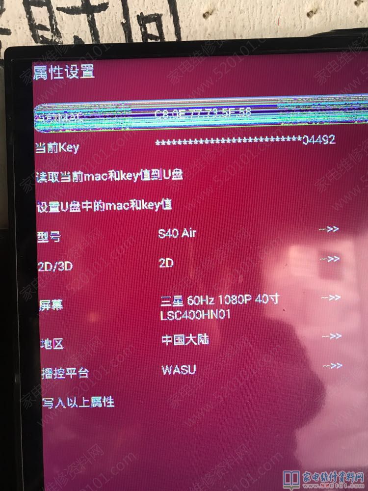

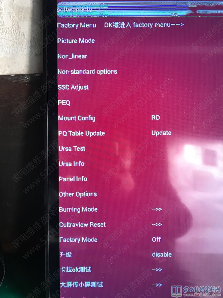

乐视s40 air液晶电视更换主板后,倒屏加花屏解决方法如下:
1、信号源 2580 进入工厂模式;
2、下图1,选择第二项,按OK进入;
3、选择属性设置(如果没有这个选项,请先联网升级系统);
4、下图2,选择正确型号屏幕后,颜色不会正常,调到最后一项写入以上属性,OK确定;
5、遥控关机再遥控开机,数据才能写入。
