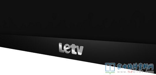

针对乐视S40、S50型电视机强制恢复出厂设置的方法是在断电状态下(即电源开关断开),按住电视机右后侧的设置键(最上面那个)不松手,同时接通电源开关,直到屏幕上出现“恢复出厂设置”字符。
