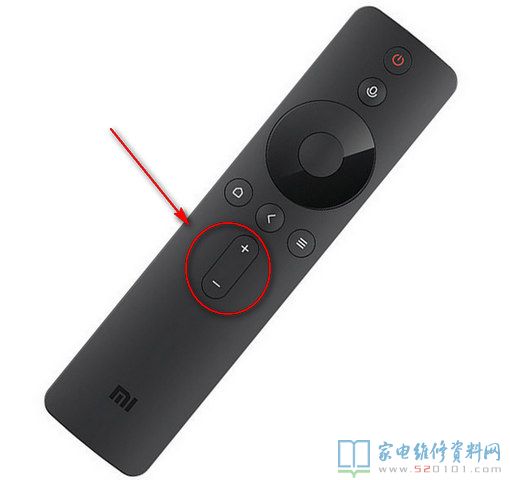

小米液晶电视进入Recovery模式(恢复工厂默认设置)的方法是先拔掉电源,等待一分钟。插回主机电源,等10秒左右。主机上同时按住音量+ 和音量-(减) 按住不要松开。
按下主机上电源键,指示灯白灯亮起。然后等到出现系统恢复模式(进入之后按音量+ -再松开),最后选择清空所有数据。
