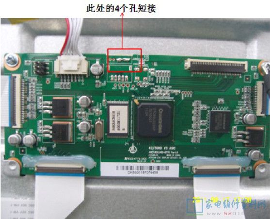

一、屏自检方法
1、电源上PS-ON低电平(接地),VS-ON高电平(接5V-VSB)。
2、逻辑板短接见下图
