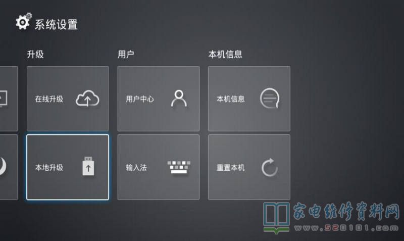

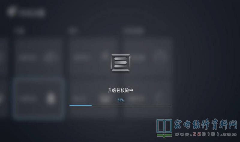

1、将本地升级软件包“update”拷贝至U 盘里,插入电视USB 端口,打开电视进入系统设置选择本地升级。

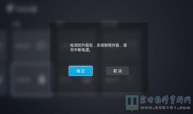

2、选择本地升级,遥控点击确认,主板检测到U 盘里面的软件进行升级,如下图所示。
3、首先效验软件,若软件不对或者软件未完整下载会导致效验失败,效验成功后如下图所示。

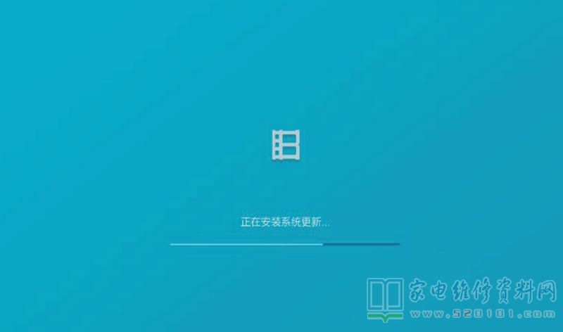

4、升级过程中会擦除以前的数据烧录新的软件后重启系统,整个过程大约3-5 分钟,切勿断电或拔掉U盘。

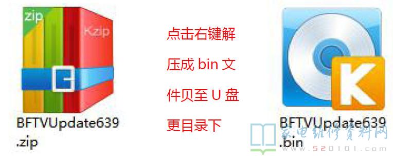

1、将强制升级的软件BFTVUpdate639.zip 压缩包解压成BFTVUpdate639.bin.后拷贝至U 盘更目录下插入电视USB 任意端口进行升级。

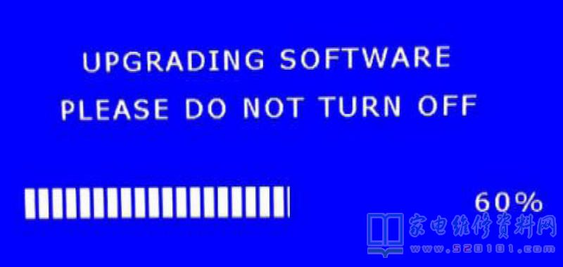

3、如下图所示升级成功需运行至100%,此时耐心等待电视自动操作,切勿断电或拔掉U 盘。

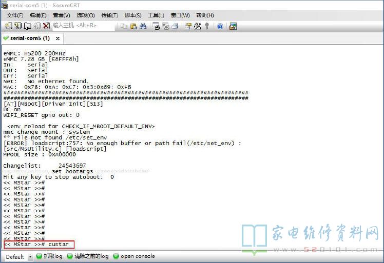

三、不开机(例如:开机黑屏以及开机画面定格)强制运行打印信息输入指引升级
1、首先准备串口连接软件SecureCRT,将强制升级的软件BFTVUpdate639.zip 压缩包解压成BFTVUpdate639.bin.后拷贝至U 盘更目录下插入电视USB 任意端口进行升级。
2、电视开启的时候遥控器迅速点按导航键左键打开串口打印,然后断电重新交流开机按住电脑键盘Enter 回车键出现Mstar 时输入custar 指令敲击Enter 回车键等到系统识别U 盘里面的软件进行升级。

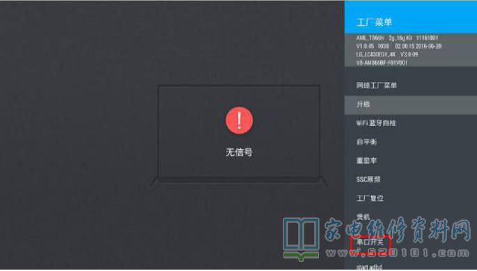

3、成功升级以后进入电视信号源通道按住遥控器菜单键-左右上下OK 键进入工厂模式选择串口将其关闭。
