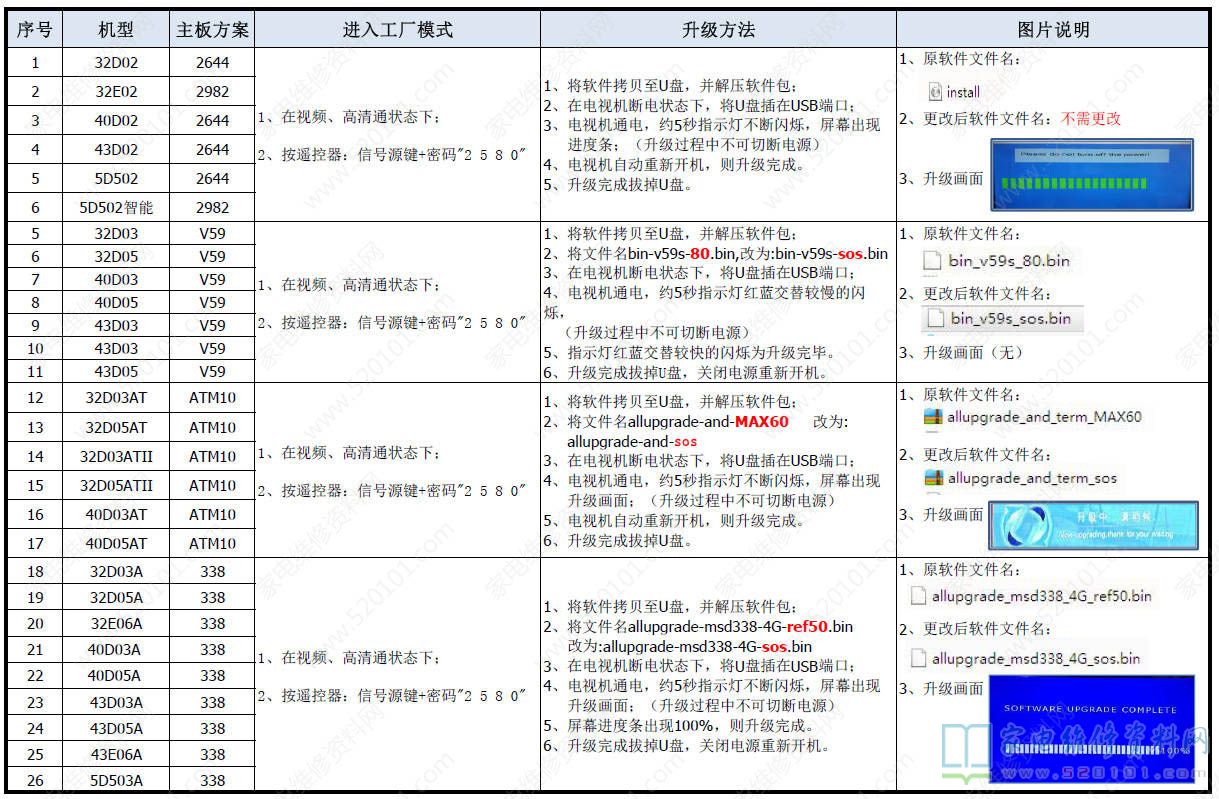

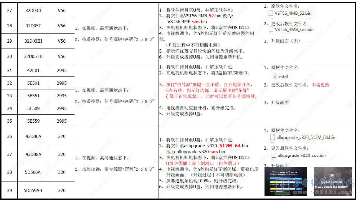

本文所述的联通牌液晶电视进入工厂模式方法和软件升级操作方法适合以下机型: 32D02、32E02、40D02、43D02、5D502、5D502智能、32D03、32D05、40D03、40D05、43D03、43D03、43D05、32D03AT、32D05AT、32D03ATII、32D05ATII、40D03AT、40D05AT、32D03A、32D05A、32E06A、40D03A、40D05A、43D03A、43D05A、43E06A、5D503A、32D03II、32D05T、32D03III、32D05TII、42E01、5E501、5E551、5E509、5E559、43D06A、43D08A、5D506A、5D559A-L 。
