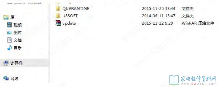

下载最新的updata.zip压缩包,把文件放入到U盘根目录下,然后将U盘插入到电视机的USB接口上,按下电源键,待电视机开机进入界面后,在通道下,依次按下遥控器上菜单、左、右、上、下、确认键,进入工厂模式。
在工厂模式中选择升级、然后选择升级主系统,按下确认键后自动升级。
