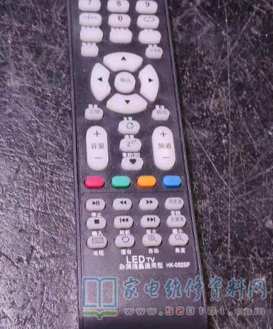

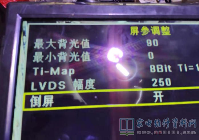

采用组装机VS.TP56U22.2主板进入工厂模式方法是用原装遥控器,按“菜单”加上数字1147即可。进入后的工厂菜单如下图所示。
