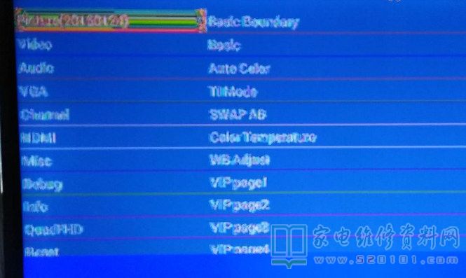

HKC惠科H32DB3100T液晶电视,进入工厂调试总线方法是:按遥控器的菜单+1147,即可进入,进去后的菜单如下图所示。
