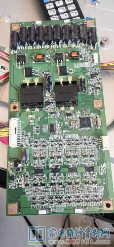

  • 海信46K16X3D液晶电视黑屏恒流板的故障维修
    最近接修一台海信46K16X3D液晶电视,故障表现为红灯亮,开机黑屏,有开机声音,关机隐约亮一下。按照以往经验肯定换灯条了,这次接受过去的教训,开盖仔细检查各供电及接口电路发现背光调节电压为零,其它电压正常,怀疑主板故障,为进一步证明判断,断开...
    张进旗   2021-08-21
