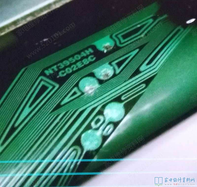

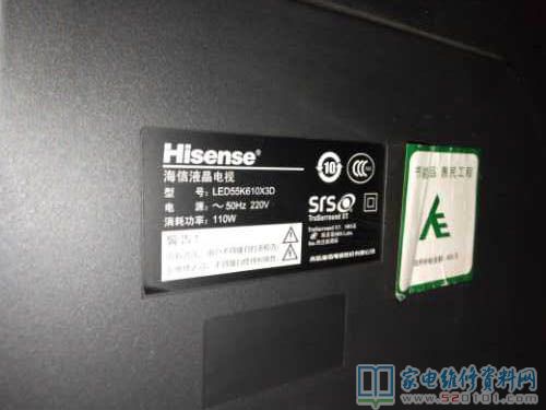

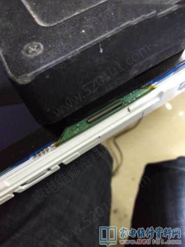

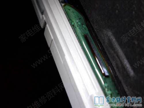

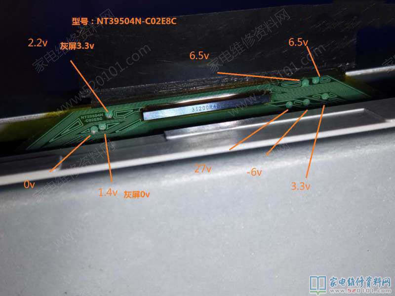

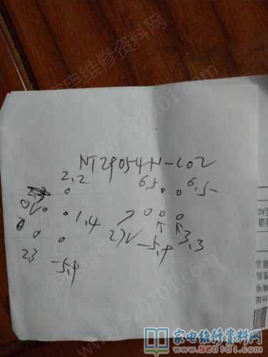

最近维修了一台创维55英寸液晶电视,顺便测量了一遍COF边板NT39504H-C02E8C的各关键点电压等原始数据信息,供广大网友维修参考用。
