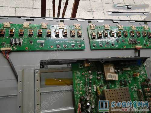

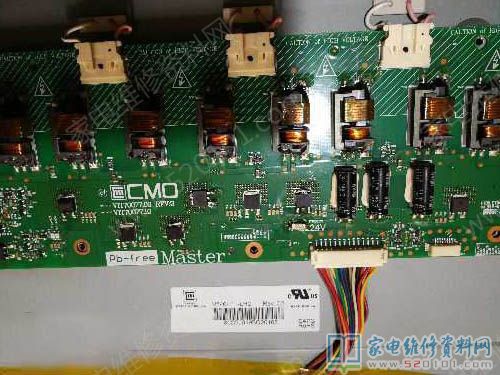

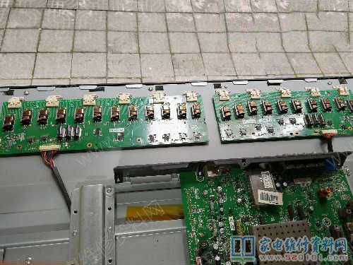

接修一台海信TLM555V88GP液晶电视,故障表现为开机有声黑屏,拆开机器,检查各电源基本正常,背光板4块,有两块的保险已经烧掉。进一步检查,发现几个场效应管击穿型号P2504PDG和P4404EDG,这是两种不同沟道的管子P2504BDG,是N沟道手里没有于是在旧版板上找到SUT4385代换,P4404,P沟道,找到P15043EDG代换,5A保险也在旧板拆代换。进一步检查没有发现问题,于是通电试机,背光亮起,试机一切正常。
