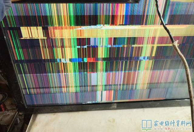

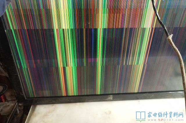

接修一台海信液晶电视,其主板采用型号是RSAG7.820.1453,故障表现为花屏问题,手摸AS15发热,更换掉后故障排除。
