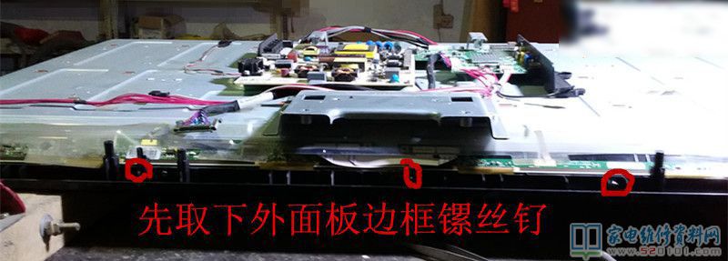

1、先取下外面板边框螺丝

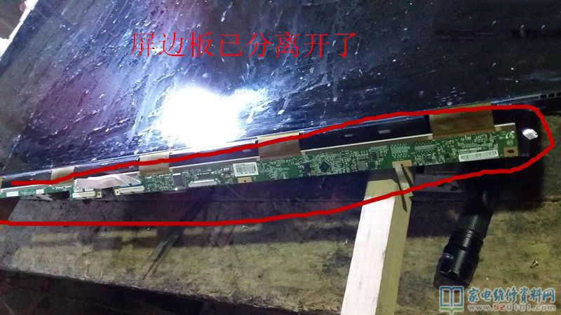

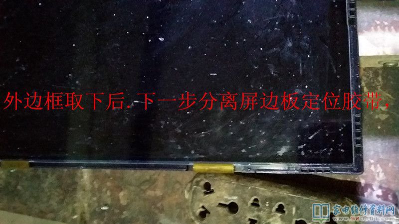

2、外边框取下后,下一步分离屏边板定位胶带

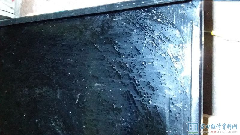

3、屏边板已经分离开了
4、取屏时先把整机体理智,再慢慢向外靠,让屏自然和机体分离开,用两手小心提起靠在固定物体上,保持约80度屏不倒就行。

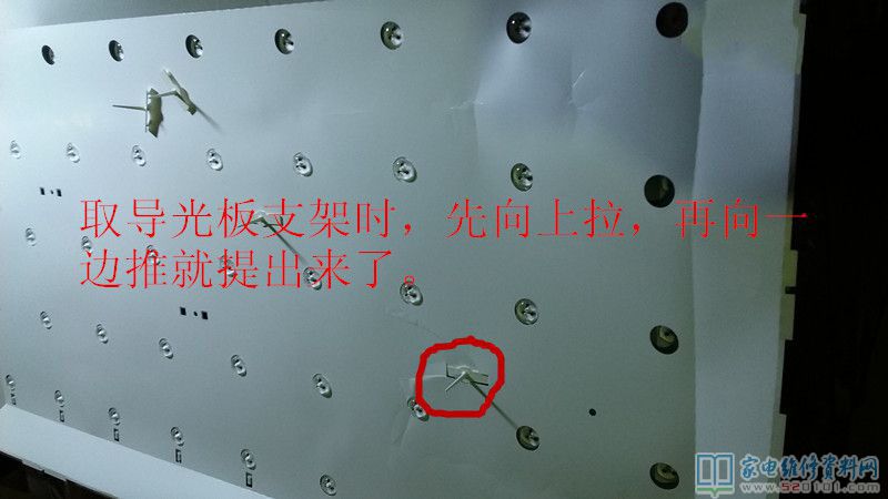

5、取导光板支架时,先向上拉,再向一边推就提出来了。

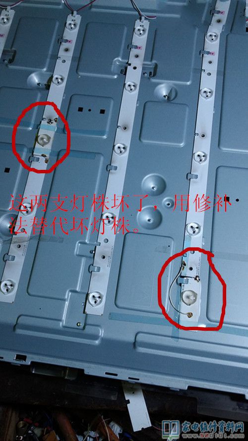

6、这两支灯珠坏了,用修补法替代坏灯珠。

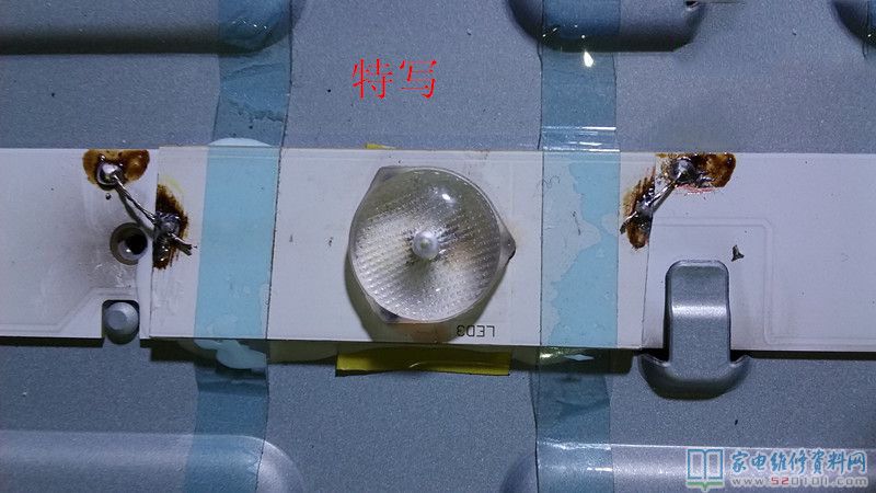

7、特写

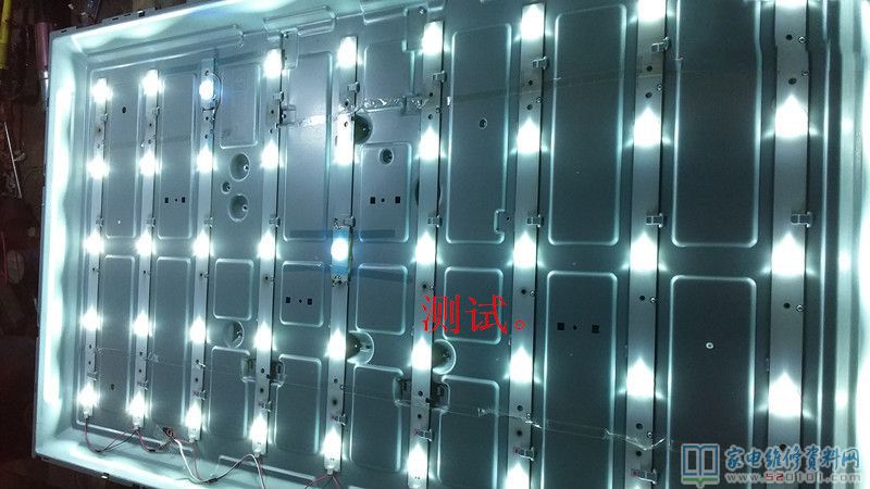

8、测试

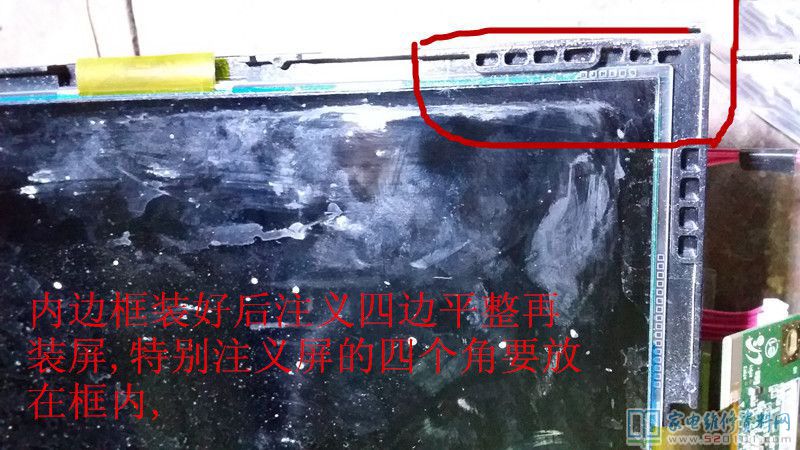

9、内边框装好后注意四边平整再装屏,特别注意屏的四个角要放在框内。
