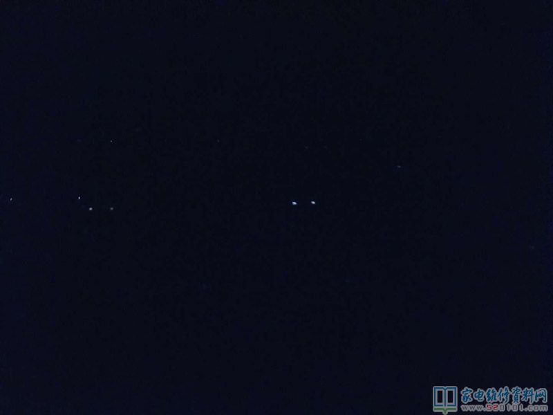

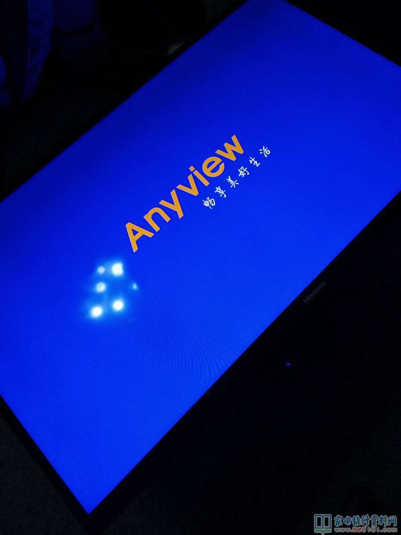

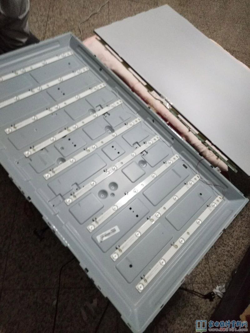

接修一台海信LED42K20JD液晶电视,故障表现为有声音无图像。分析是不是视频接口有问题,换了视频线也不好,排除视频线和接口问题。果断关上灯,看屏幕有很暗很暗的图像,应该是灯管坏了,拆开机器量测屏供电电压230v左右,查电路图是150v左右,应该的灯条有坏的。于是给客户报价谈好价格,客户答应换,买来灯条换上之后一切正常。

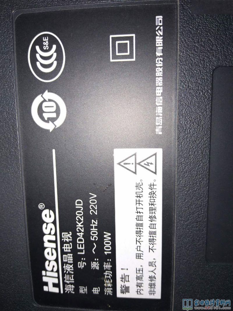

背部型号铭牌
关灯黑屏有很暗背光
贴上灯条

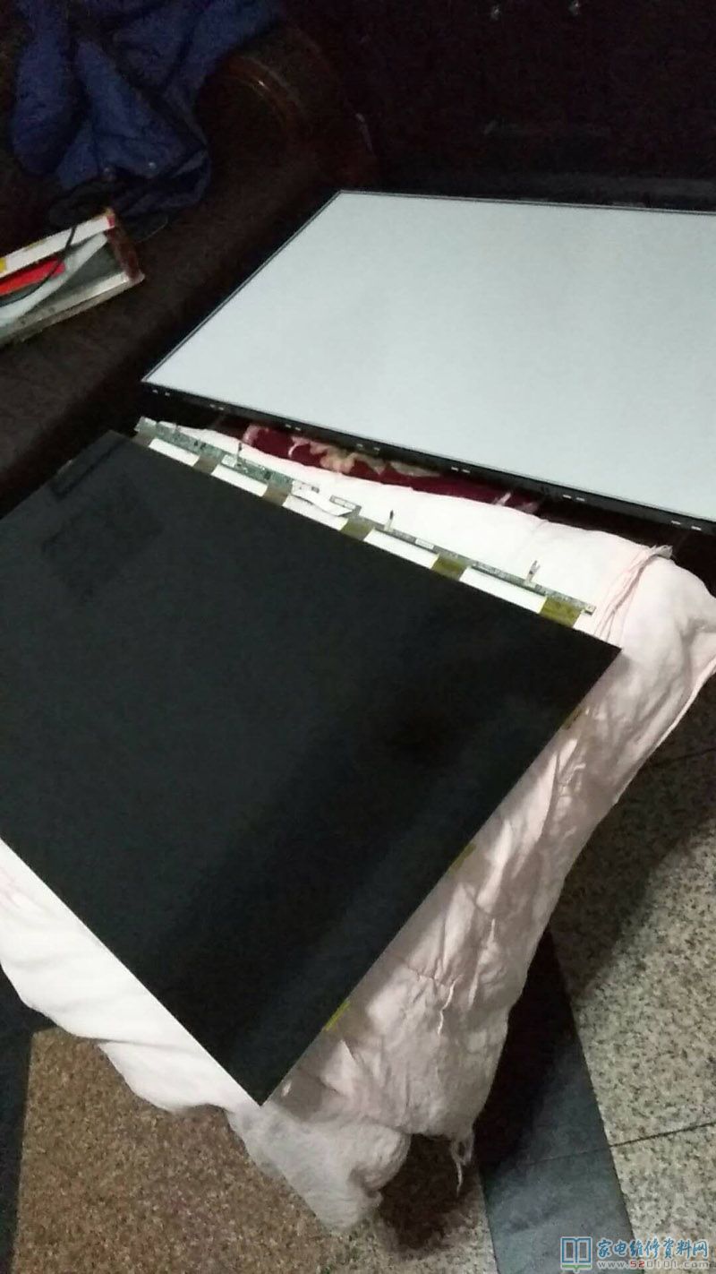

拿出屏

背部型号铭牌
