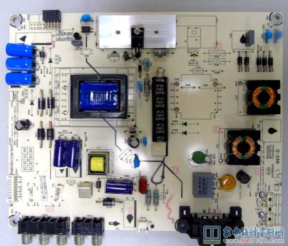

接修一台海信42寸液晶电视,型号是LED42K20JD,故障表现是开机无图有声音,用手电筒照屏幕有影,开盖测得LED+有224V电压,正常。用点灯器点屏,灯不亮,确定灯条问题,开屏查灯珠,有一颗断路,一颗短路,换之,正常,交付使用,可一个月不到,用户打来电话,说又黑屏了,上门检测,老故障重现,拉上门开屏,这回坏了四颗灯珠,换之。可三个月还没到,用户电话又来了,这回检查,两根灯条都烧穿了,只能全部换。这回用了半年多,又黑屏了。
这究竟是什么原因引起的频繁烧灯珠呢?网上一查,原来这是该机通病!其原装电源恒流一体板(5338)灯珠电流过大,易烧灯珠,技改方法是:把并联的限流电阻R738\R739去掉一个即可。
