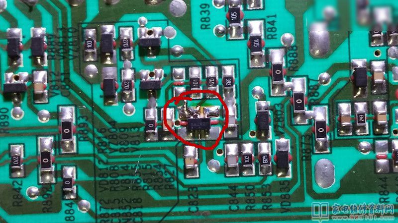

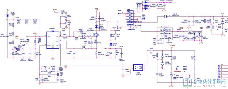

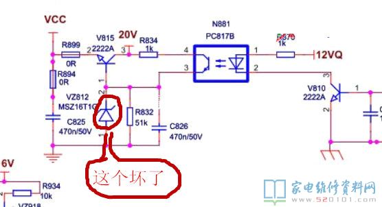

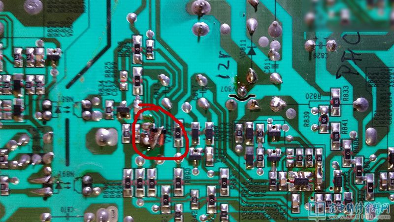

接修一台海信液晶电视,故障表现是通电指示灯蓝色灯闪烁,但是不开机,拆开机器,给主板供电插座测12v只有3一8v变化.而板子上写的16v一组测得20v很稳定,变压器初级18v只有1一3v变化,后换ncp1251块无效。断电后测18v正、反向电阻,正向100欧,反向200欧,说明那里短路漏电了,后测得帖片稳压管vz812,msz16t1g漏电了,要从板子上取下测的。用两只8.5v稳压管串联接入电路后开机正常工作。
