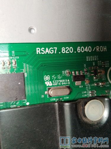

一用户送来一台海信LED50K198广电定制机让我破解,他家里有网络,安装网络盒不能用,只能看五分钟,又退了,弄好买我的网络盒,说最好改成网络机,上网查破解方法有卖的,正好我回收碎屏机一台海信LED43E291N看按键一样,遥控器也都能用拆两机,定制机用主板是RSAG7.820.6184机板,接口简单只有天线和高清接口,碎屏机用6040主板,有网络小板,配HD426DF-B71/S0屏,上网查用6040板配定制机屏HD500DF-E01/T1/S0的海信电视型号有LED50K220和LED50E290N两种屏供电一样,上好6040板,安装孔对,对比供电接口相同,只有按键遥控接口不同,拆过来安装上,开机屏亮,测屏供电也是12ⅴ,插上原屏线试机花屏,进总线声音平衡1969调试无效,测试屏红蓝绿白屏正常,只有网上下载数据刷机,找到一个适合LED50220的数据BOM1放到U盘上电时不停按主页大花键,和说明一样,到21%进度时停住,关机重开后升级正常,接下来安装好网络小板,按键板和接收指示灯线短断开接长,接收指示灯板用原机跳线安装,只有红灯亮,能正常使用,小心揭下壳上贴纸粘上,上后盖完美。
