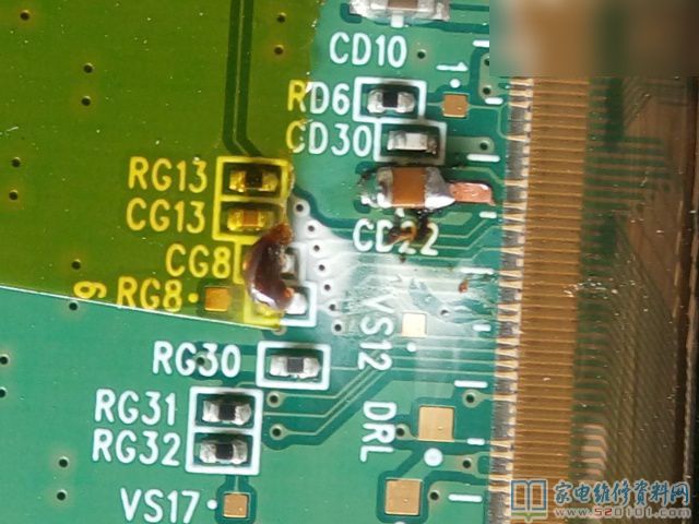

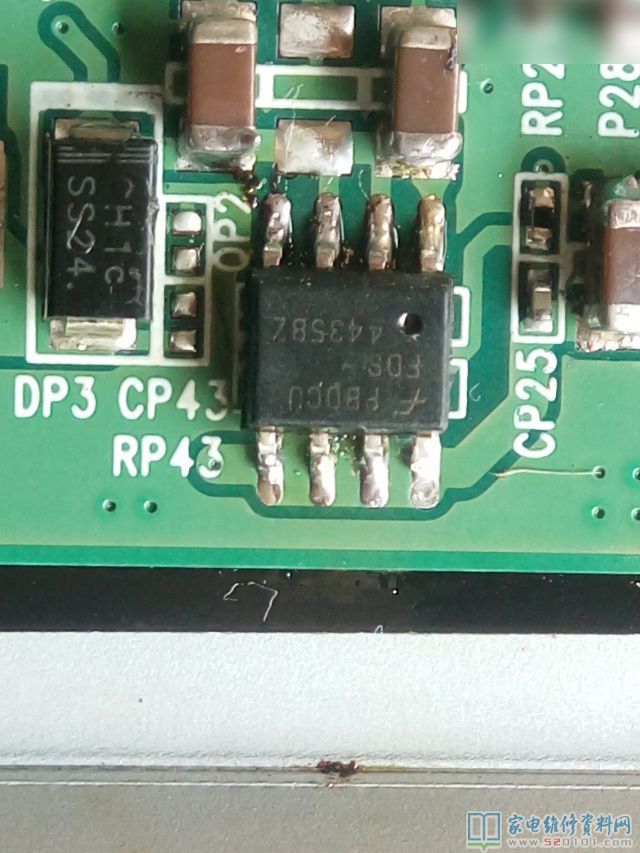

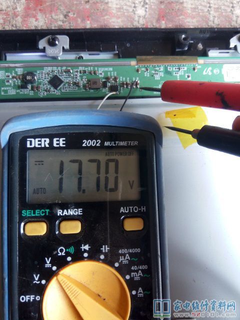

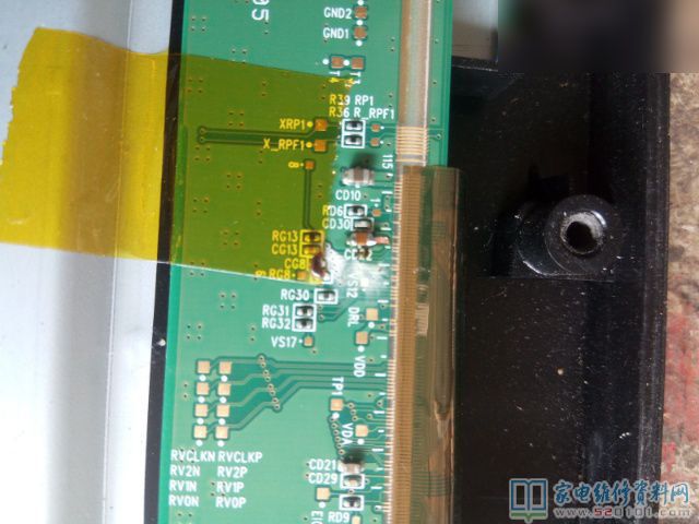

接修一台海信LED37K11液晶电视,故障表现为蓝屏无字符,有声音。电视有声音,维修就好办,测量发现LGH、LCH等均无电压,特别是有个8脚芯片FDB4435,目前还不知道是此芯片的作用,5678脚无输出电压。用维修电源烧机发现有个电容CD22冒烟,更换掉之后,故障排除。另外在烧机时要注意,电压是慢慢往上调,调到3V时电流到2.8A了。
