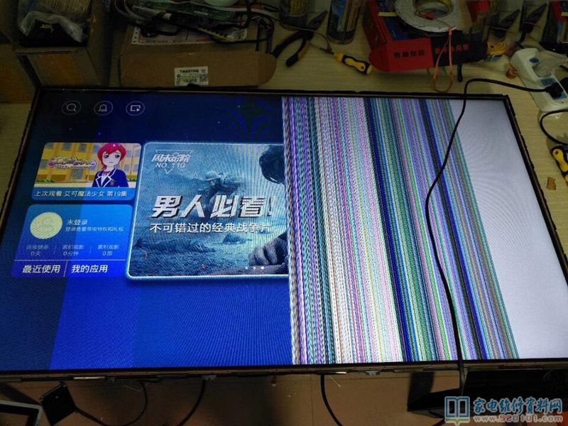

海尔42寸液晶电视半边图像正常的故障维修
2020-09-08
作者:李宁电器
8311
接修一台海尔42寸液晶电视,故障表现为半边正常这个故障不用说不是屏的故障就是逻辑板的故障,(屏故障多)报价客户跟说明白风险。这个故障需要时间维修的,拆开测量逻辑板电压,VGH、VGL、3.3v、15V正常,伽马电压也没问题。

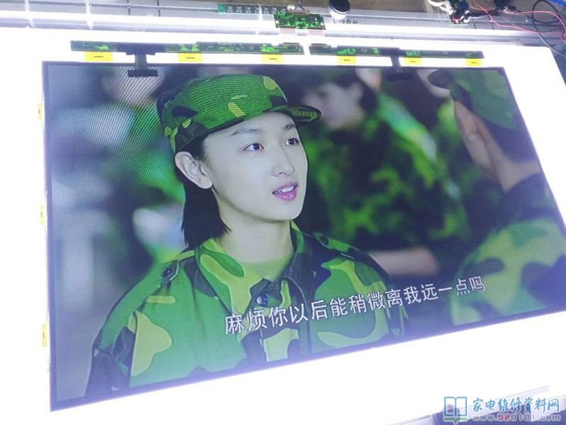

只能拆屏了,发现用的AU屏(通病),查看其COF型号,刚好手上有,拿出镇店之宝的工具,把COF换了之后试机正常。
