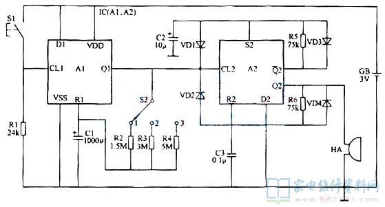

一、电路原理
电路中,单稳态电路由双D触发器集成电路IC (A1、A2)内部的D触发器A1和电阻器R1一R4、电容器C1、控制按钮S1和延时时间选择开关S2组成;自激多谐振荡器电路由IC内部的另一个D触发器A2和二极管VD1一V D4、电阻器R5、R6、电容器C2、C3组成。
将S2置于"1”位置,单稳态电路的延迟时间为15 min;将32置于"2"位置,单稳态电路的延迟时间为30min ;将S2置于.63,.位置,单稳态电路的延迟时间为40 min
R1~R6均选用1/4W金属膜电阻器。
C1和C2均选用耐压值为6.3V的铝电解电容器;C3选用独石电容器。
VD1~V D4均选用1 N4148型硅开关二极管。
IC选用C D4013型双D触发器集成电路。
HA选用压电式蜂鸣器。
S1选用小型动合按钮;S2选用单极三位开关。
GB使用2节5号电池。
