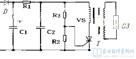

本电路制作为交流高压臭氧发生器。具有体积小、效率高、结构简单、安全可靠等特点。电路可连续工作。 如下图所示;220V市电经D和R1的整流、限流,单向脉动电流控制VS的通断,产生振荡,经变压器T升压后得到2-3KV左右的高压,经O3管放电,电离生成O3。
电源电压:交流220V
功耗:<1W
O3产量:5MG/H
元器件选择:
D 1N4007
C1 1μF/450V
C2 0.15μF/630V电容器
R1 30k/2W
R2 3K/0.25W
R3 1M/0.25W
VS 1A/400V单向晶闸管
T 升压变压器选用成品
O3 臭氧管
