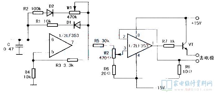

这款家用脉冲治疗仪运用高阻抗运算放大器LF353为核心的窄脉冲发生器,产生重复周期0.1~0.5s。脉冲宽为10ms的脉冲,经过电压一电流转换器和电流扩展电路组成输出回路,实现输出脉冲电流2—40mA,重复周期为0.1~0.5s,脉冲宽度为20rns电脉冲。

元器件型号如下表所示。
器件 | 型号 | 参数 |
D1、D2 | 1N4148 | |
C | 0.47μCBB/63V薄膜电容 | |
VT | 3DA87 | Vceo>50v,β:20~100,额定功率>1W,Icm>100mA |
使用时,调W1,可以重复频率;调W2可以改变电脉冲输出电流。

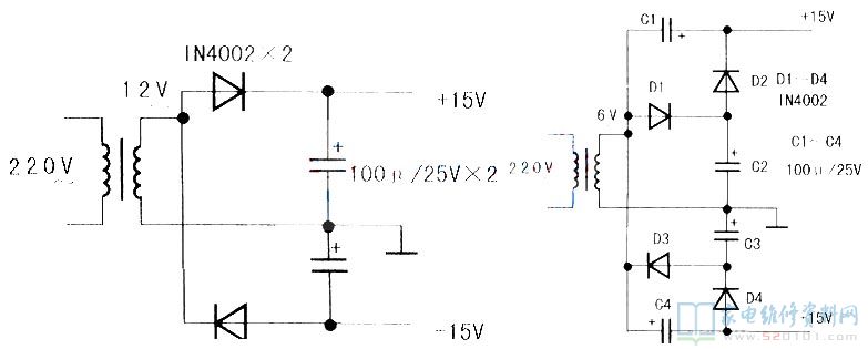

本仪器所需要的平均电流不超过10mA,电源变压器功率只有1VA,+15V也不需要稳压。变压器可采用市面销售的1~2VA的产品。自制稳压电源参考如上图、下图所示电路。
