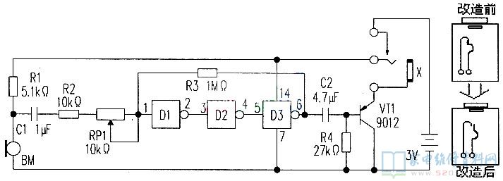

利用CMOS元件制作的助听器,具有灵敏度高、耗电极少、体积小巧、重量很轻的突出优点,非常适合聋人使用。助听器使用一枚3v纽扣电池作电源,用普通8Ω耳机收听,声音清晰明亮,供残疾朋友制作参考。
一、电路结构与工作原理
电路工作原理声音被驻极体话筒BM接收后转换成电信号,通过C1耦合至CMOS放大器进行电压放大,再经C2耦合至VI1进行电流放大,驱动耳机发声。
二、制作与使用
D1~D3选用CMOS六非门集成电路CD4069,只使用其中的三个非门,另外三个不用的非门,制作时应将其输入端接地,作为备用而避免损坏。因耳机插座兼作电源开关,因此要对买来的耳机插座进行改造。原插座下面的两个接点是常闭型,应将其改造为常开型,插头插入后两点闭台,如图2所示。RP1采用微调电位器。试用时,将耳机插头插入插座×接通电源,调节RP1增减音量直至满意。以后再使用助听器时,一般不必再调节RP1,只需插入耳机插头即可,不用时拨出耳机插头即自动关断助听器电源。
