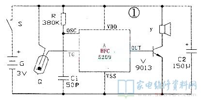

电路工作原理:读、听、写不良提示器的电路如图1所示。语音集成电路A、晶体三极管V及扬声器Y组成语言发生电路。Q是玻璃水银导电开关,主要起到位置倾斜角度检测作用(位置传感器),S为电源总开关。
平时,当使用者坐姿端正时,Q内部两接点断开,A的TG无触发信号不工作,扬声器Y无声、此时整机耗电量甚微,实际测量静态总电流小于3μA左右。当使用者读、听、写时身体倾斜角度超过设定的限度,Q内部两接点就会被水银接通,A因触发端TG获得正脉冲触发信号而工作.其输出端OUT送出内储的“请注意.近视!快坐正!”语音电信号经晶体三极管VT功率放大后,推动Y扬声器发出坐姿不良提示语,请你坐正才停止。
电路中,R、C1分别为A的外接振荡电阻、电容器,其数值大小直接影响语音调及速度。C2为退耦电容器,其作用是因电池内阻增大时。抑制扬声器发音产生的畸变.还能延长电池使用寿命。
电子元件的选择:A选用HFC5209型“请注意.近视!”语音集成电路,一般采用软封装形式生产,印制板尺寸为20mm×14mm.安装使用很方便。HFC5209的主要参数:工作电压范围2.4V~3.6V.输出电流大于3mA,静态总电流小于1μA,工作温度-10℃~60℃。
晶体管V要求电流放大倍数85以上即可。Q选用KG-101或KG-102型玻璃水银导电开关。R用RTX-1/8W型碳膜电阻.电阻值、电容值均按图标为准。Y用Φ27mm×9mm、8Ω超薄微型动圈式扬声器。S用小型拔动开关.G用SR44或G13-A型扣式微型电池两粒串接而成.总电压为3V。

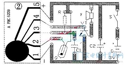

制作与使用注意事项:图2所示为该提示器印刷电路板接线图。电路板尺寸仅为35mm×30mm.体积越小越好.在焊接时请注意:最好的方法:拨去烙铁的电源插头充分利用余热速焊,以免交流感应电压击穿A内部集成电路。A芯片通过5根6.5mm长的元件剪脚作引焊到电路板上。电池夹用两片13.5mm×7.5mm的磷铜皮弯折成(L)形状,并用小铆钉固定到电路板上。切记:电池在放入电池夹之前应先套上Φ12.5mm×11.5mm的蛇皮腊管防止电池正极碰触电路板的铜箔造成短路。
