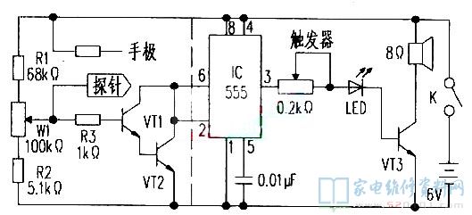

下图的穴位探测仪有两个探测电极:手极和探针。两个电极均可用φ10mm的导电片制成。使用时,将穴位探测仪的一个手极握于探测者的手中,另一个探针极触及皮肤的受伤处,当在受伤附近移动探针极接近或触及到穴位处时,因两极间呈低阻值,使VT1、VT2复合管饱和导通。单稳态IC555的②脚呈低电平,其③脚置位成高电平,VT3导通,LED和蜂鸣器发出声、光显示信号。一定时间后,声、光即停止,电针麻仪的治疗电极即可用于探测到的穴位处进行治疗了。
调节穴位探针仪时,若有农村中懂经络的医生配合调试最好。
